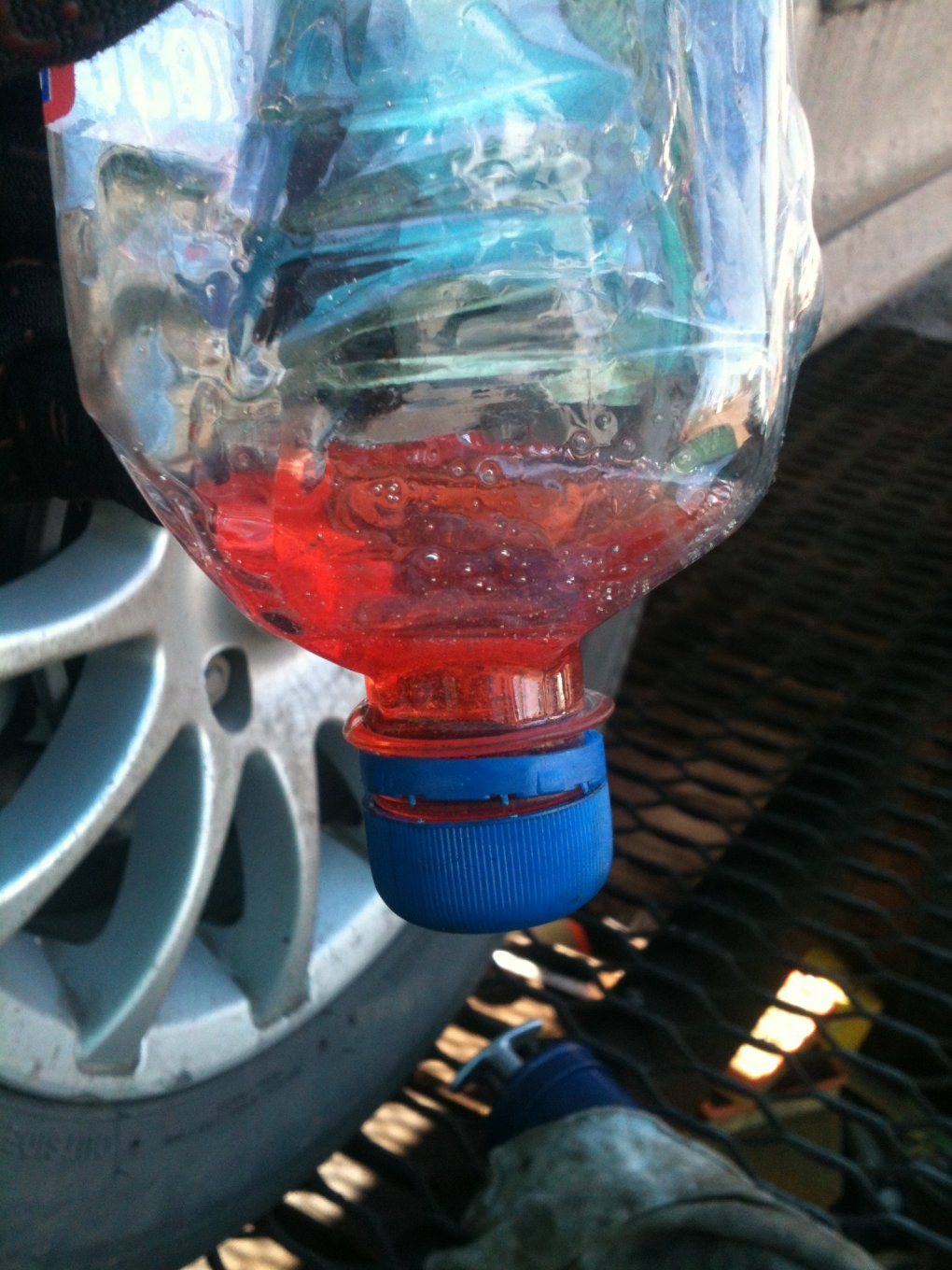

На днях поменял масло в коробке на Татнефть. У татнефти есть GL-4 и GL-5, мне нужно первое.
Старое было очень грязное и вонючее, когда его меняли в последний раз я не знаю. Новое удивило и цветом и запахом. Результат меня ошеломил, пропали все звуки от коробки, такие как при движении на 1-й скорости в натяг и при торможении двигателем. На трассе вообще все звуки из подкапотки пропали, все таки коробка прилично шумела. За такую стоимость - 800руб за 4л - я масло в коробке буду каждый год менять!
Я поменял на GL-5 (не транслюкс), изменений ни каких. Насколько понял из разговора с механиком - они все сливаются вонючими (трансмиссионки)
мне GL-5 нельзя! вонючими но не черными же как отработка из двигателя
интересный цвет, это GL-4? а синтетика трансмиссия 75w90 GL-4 есть у татнефти?
