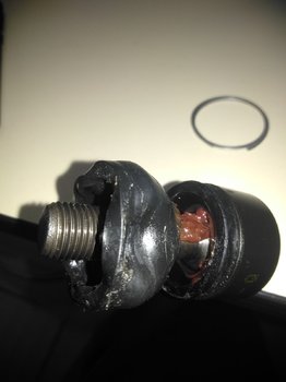

Уж очень колпачки похожи, только без TEN9 (Sekang\Doohap)
У них даже артикулы похожи
Совпадение? Не думаю:D

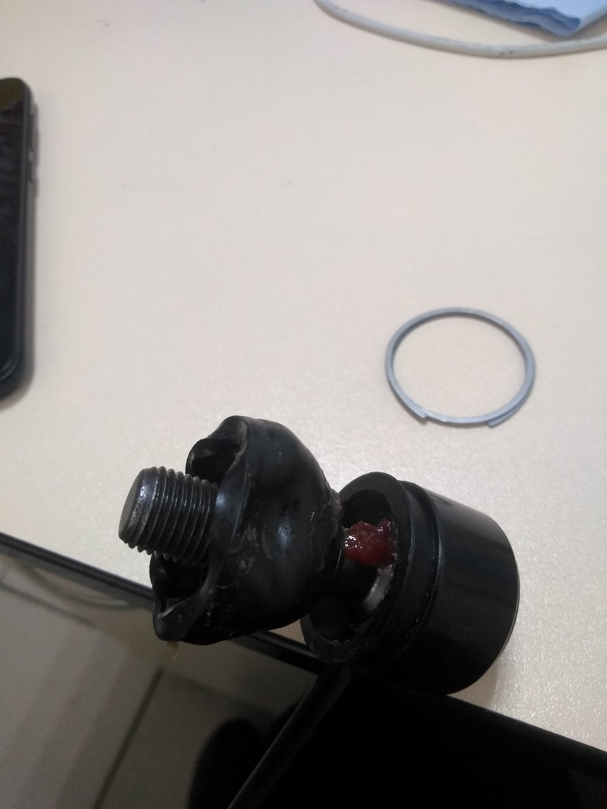

UPD Если предоставится возможность заглянуть под пыльники, отпишись какого цвета смазка
Изменено пользователем shevrick
6 часов назад, shevrick сказал:
Договорились)
16 минут назад, CRESTAkrasnodar сказал:
Как договаривались
P_20200329_085705.thumb.jpg.2c3efb71cd172b20f1241243493b2a5d.jpgP_20200329_085728.thumb.jpg.8dc2853c85275eb971eeaf0458050d97.jpg
Спасибо за обратную связь = ожидания оправдались
а вот те же с прошлого поста
38 минут назад, CRESTAkrasnodar сказал:
Как договаривались
20 минут назад, shevrick сказал:
То есть, смазка одна и та же?
1 час назад, Paulson сказал:
но её мало.

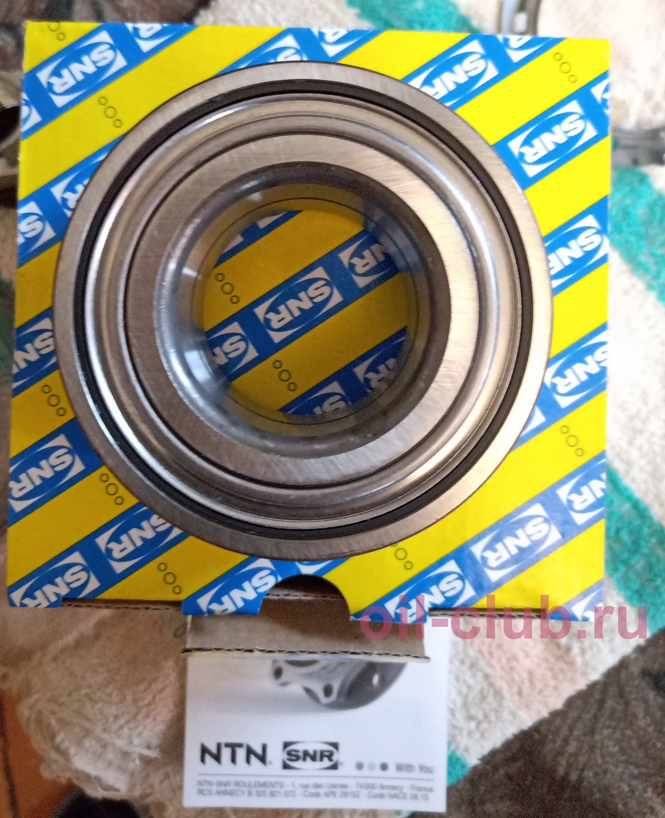

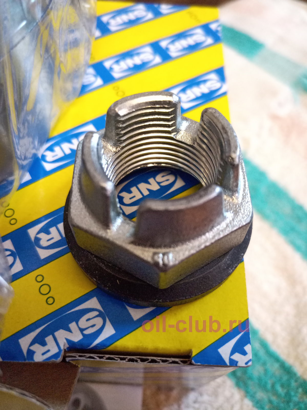

Передний подшипник с ABS оригинальный артикул 7701207677 402101554R
На фото аналог NTN/SNR арт. R155.75
В комплекте подшипник (вес 612g, гайка с пластиковой вставкой (вес 68,77g), стопорное кольцо (вес 18,21g), кольцо датчика ABS (вес 13,36g). Вес всего комплекта с упаковкой 750g.

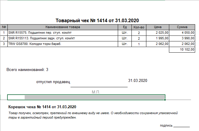

Цены на этот момент вот такие (это нижний ориентир).

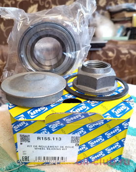

Задний подшипник оригинальный артикул 432102069R Раньше подшипник отдельно не продавался в каталогах, а был в комплекте с тормозным барабаном (арт. 432001316R 432004586R без ABS и 432001501R 432005573R с ABS) Но сейчас Автоваз дал отдельно подшипник в заднюю ступицу.
На фото аналог NTN/SNR R155113
В комплекте подшипник (вес 658g), гайка (вес 113,80g), стопорное кольцо (вес 12,10g), заглушка (вес 38.09g).
Общий вес упаковки 854g.

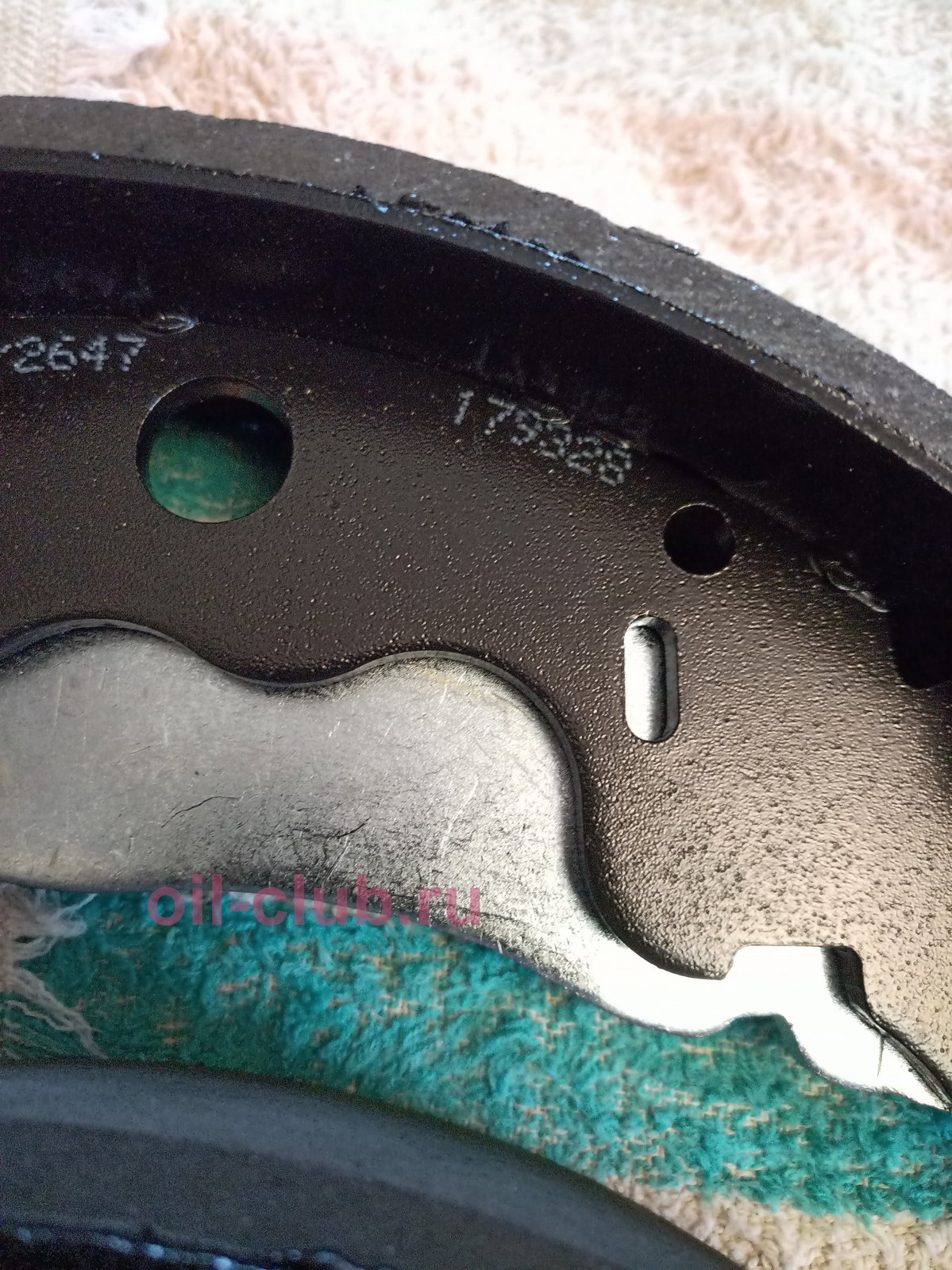

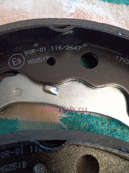

Задние тормозные колодки оригинальный артикул 7701210109
На фото аналог TRW GS8780
IMG_20200331_152026.thumb.jpg.11617c5fe0927b084a8aa349c64f8f2b.jpgIMG_20200331_152048.thumb.jpg.f905e7faef7228c9f6bef2f90f4a8a37.jpgIMG_20200331_152112.thumb.jpg.1d0c83f5ab5c365c83ff285ba37c2b2e.jpgIMG_20200331_152149.thumb.jpg.6e04978e26b68f877025297f32435dfb.jpgIMG_20200331_152212.thumb.jpg.a98346933f39dc47734c1009f483d189.jpgIMG_20200331_152223.thumb.jpg.77afbfd0eee8021c28e707671a5447b7.jpgIMG_20200331_152228.thumb.jpg.9fdc9c7c5777b2b39e9eaee0e857095f.jpgIMG_20200331_152305.thumb.jpg.aa5e9d967b645c08b25679ce05293ff0.jpg503923428_.thumb.PNG.59f70957bd5af3f60bccedf501d46614.PNG

но её мало.
Скажем так - маловато, но годится :) видел я не раз раздувшиеся от избытка смазки пыльники - накладывали "от души", и хорошим это не кончалось
6 часов назад, Paulson сказал:
Ну не знаю.... На мой взгляд у меня она бледно-рыже-коричневая, а у shevrick красно-малиновая)
52 минуты назад, Paulson сказал:
А именно?
42 минуты назад, CRESTAkrasnodar сказал:
А именно?
Долго не выдерживали, рвались-лопались... ладно, если излишки выдавливало через неплотности между пыльником и деталью - но это редко, и не всегда спасало - ибо выдавливало гораздо меньший объём, нежели излишний... в результате всё равно трындец
Только что, Paulson сказал:
Рваться может только не качественная резина , выпереть смазку может , а порвать смазка не может .
