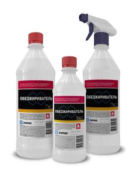

4 минуты назад, F4R сказал:
Что лучше в него залить для очистки барабанных тормозных механизмов?
Любой обезжириватель справится, я таким пользовался:

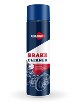

Вот ещё номерок для шапки - Aim-One Brake Cleaner New, артикул: BCN-650, 650 мл.
2 часа назад, Dumus сказал:
Dumus , резинки от него не разбухают? В теме смазок обсуждалось вроде, что чем-то помыли и манжеты-пыльники разбухли.
10 часов назад, Reins24 сказал:
Если не замачивать на сутки например, то ничего не успеет случиться - быстро испаряется.
