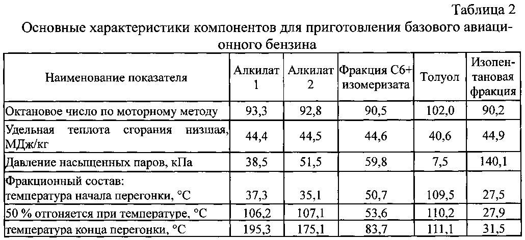

Если сравнивать бензины, с точки зрения потребителя - то я вижу это дело так.
Есть какой-то изначальный бензин с низким октановым числом, и какой-то определенной теплотворностью...
Теперь чтобы сделать высокооктановый бензин, нужно вложить в дальнейший процесс деньги... Пути решения вопроса разные, деньги соответственно, тоже разные.
На мой взгляд, правильное решение этой проблемы - это добавка в бензин алкилата.
На выходе получаем - высокооктановый и одновременно высококалорийный бензин.
Но у нас делают по-другому - бодяжат низкокалорийными эфирами.
92 (95) - это низкооктановый, но относительно высококалорийный бензин.
А 98 и 100 бензин - это высокооктановый, но низкокалорийный бензин.
Потому они примерно равны в плане экономичности.
Чтобы была экономичность - нужен бензин высокооктановый, и одновременно высококалорийный.
Вот, в первых двух столбцах, то, из чего должен быть сделан правильный 100-й бензин
:good2:
Тогда он станет экономичным в любом моторе.
Изменено пользователем =Проходимец=
