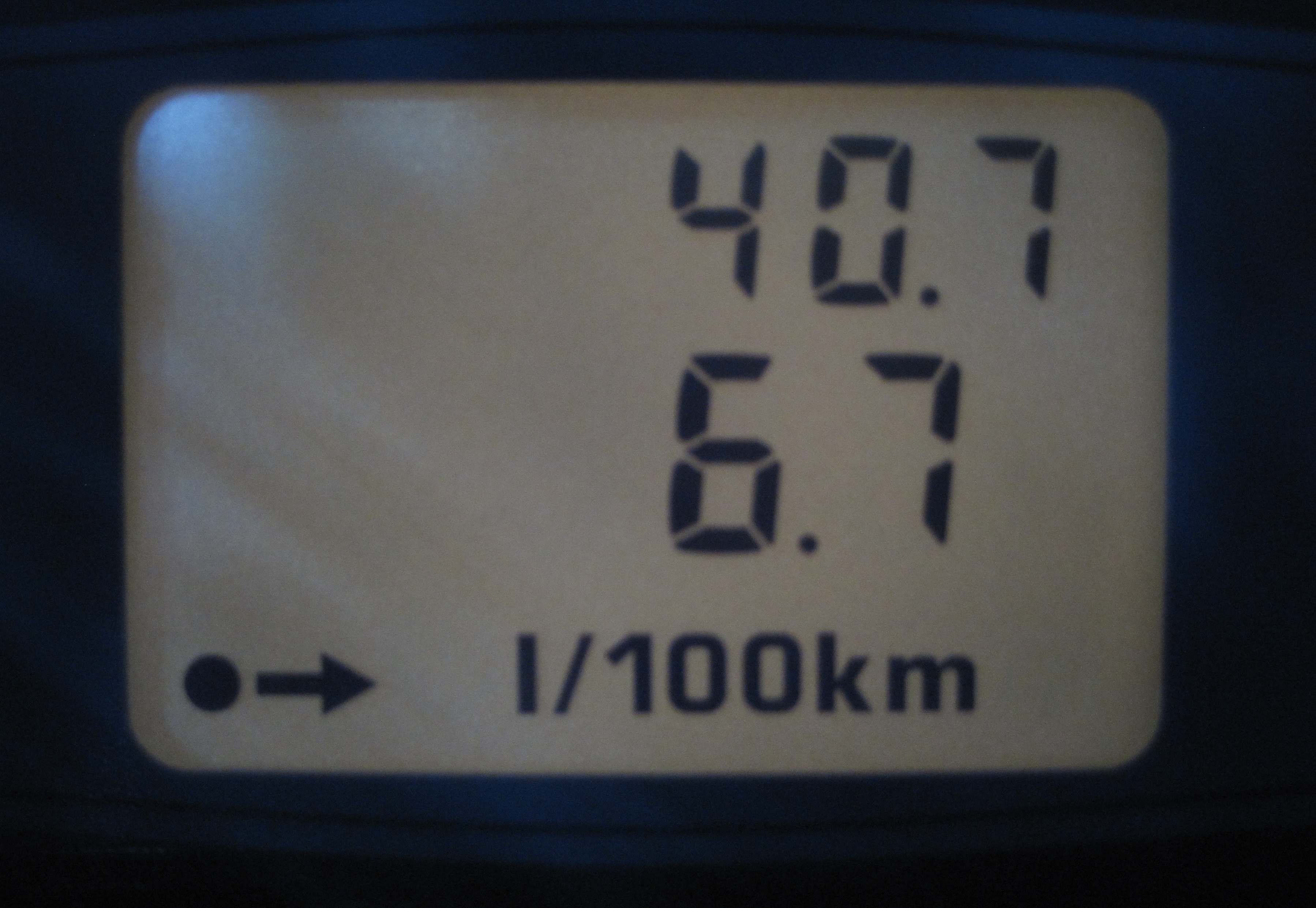

Ого больно большой у вас всех расход :shok: у меня сейчас 6.8 по городу с средней скоростью 31 км\ч.
Стоп вру, даже 6.7
