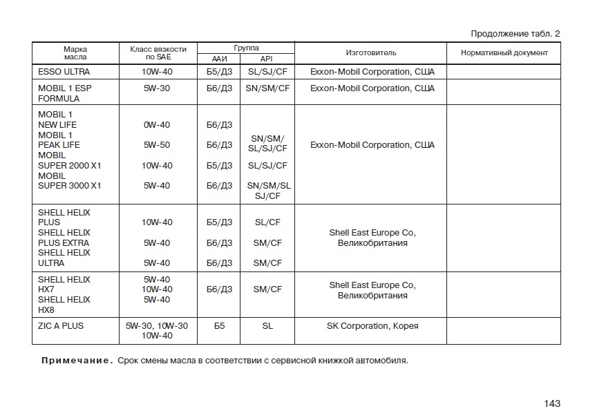

Вот старый мануал на Калину. От 2007 года.
re_kalina_26-02-07.pdf
Сравниваю с новым, на обновленную Калину с 21127 мотором.
По сути, сменилась классификация по API, что вполне естественно.
Что я вижу: мин. горячая вязкость после 20ч.= 9 , т.е. некоторые 20-ки на хорошей базе в принципе употребимы.
А если учитывать обязательный запас прочности автопроизводителей, то любая 20-ка зер гуд!
