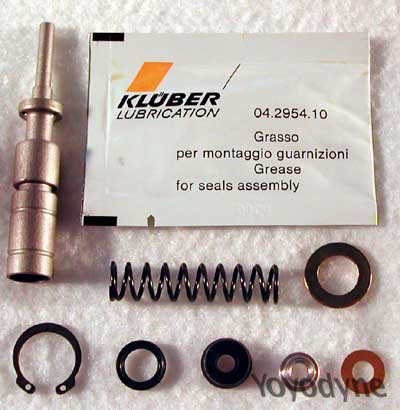

11 апреля 201511 г Популярное сообщение Закреплён Попала тут как-то мне в руки силиконовая паста от именитого производителя тормозов Brembo (p/n 04.2954.10) - пакетик 3 грамма..Естественно начал сильно интересоваться,что же это конкретно за смазка? Тем более,что "намёк" на производителя был недвусмысленно дан - На обратной стороне пакетика - указан Kluber..То есть вот так - с одной стороны "Bergamo.Italy'" - Родина Труфальдино и,как я понимаю,Брэмбо..А с другой немецкий и транснациональный производитель суперсмазок..Клюбер. Но силиконовых смазок у Клюбера - "море"..Интересно какая именно? Потратив некоторое время нашел какую именно "силиконку" закупает для себя Брэмбо для укомплектовывания своих Брэмбовских ремкомплектов для суппортов мотоциклов BMW,Ducati, Guzzi - это "Unisilkon TK M 1011", замешанная на фенилметилсиликоновом масле с вязкостью более 1000 сСт, термо- и химически-стабильная антифрикцмонная и уплотнительная герметизирующая паста "беловатого" цвета с температурным диапазоном -40 С до +160 С. Кроме использования в суппортах Брэмбо она широко используется в качестве уплотнительного состава в оборудовании,связанным с прокачкой сжиженного и природного газа (в том числе вентили,конусные и шаровые краны газовых горелок)..Данная смазка имеет отличную стойкость к холодной и горячей воде и является эффективным диэлектриком...Аналогом данной смазки является к примеру "Aimol-M Foodmax grease Si 1"...Данную силиконовую смазку/пасту Брэмбо фасует в маленькие пакетики с номером в начале темы и еще другие мелкие фасовки - p/n 04.2954.60 - 8 g tube , 04.2954.51A - 5g tube...которые укладываются в ремонтные киты для суппортов мощных мотоциклов ...Не исключено ,что эта же смазка фигурирует в каталоге Honda (p/n 08798-9027) для моделей , оборудованных суппортами производства Brembo...В наших инет-магазинах ее можно купить под номером 34112240251 BMW из каталога BMW MOTO.

12 мая 201511 г 04.2954.60 - 8 g tube уже валяется у меня лет пять,все негде было узнать,что же она из себя представляет.Но из первого поста я так и не понял где же ее можно применять в системах с плавающим суппортом? Смазка для поршня суппорта? В пальцы не?
13 мая 201511 г Автор Ну поскольку в оппозитных суппортах ( в ремкомплекты к которым brembo укладывает данную смазку именно как brakecylinder paste) также присутствуют поршни ( их там просто больше по количеству), то логично предположить , что и в суппортах с подвижной скобой , эту смазку можно использовать ровно для тех же целей.Что касается пальцев скобы, то примерно с начала 2000-х годов, доля суппортов на легковых авто , где целесообразно применять силиконовые арматурные смазки( самой известной розничной смазкой такого типа на просторах России благодаря агрессивному маркетингу к примерно 2005 году стала смазка Слипкот 220 ), уменьшилась очень значительно и сегодня можно с большим трудом отыскать модель авто , где бы применялись такие суппорты( суппорты под силиконовые смазки). Есть еще конечно, но осталось очень мало. Особенностью и основным отличием таких суппртов явлются специальные демпфирующие втулки , в которых работают пальцы. Вот для таких пальцев и были силиконовые смазки. самыми основными, поскольку требовались сюда составы водостойкие , высокотемпературные, но выполняющие исключительно антифрикционные функции ( вот смазка Слипкот 220 и ее разновидности и является арматурной антифрикционной смазкой. Вот с этой точки зрения и думайте сами - можно или нет применять смазку Клюбер/ Брембо в пальцах скобы ..........Смотря в каких суппортах.

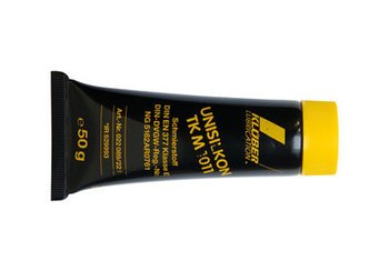

22 февраля 20206 г Автор Универсальная многоцелевая силиконовая смазка Kluber Unisilkon TK M 1011 , которую Brembo и BMW moto используют в качестве оригинальной сервис-смазки для переборки дисковых тормозов "заряженных" мотоциклов в оригинале в 50 г тюбиках как правило не переупаковывается BMW и поставляется прямо в упаковке Клюбера .

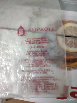

8 июля 20233 г 27.06.2023 в 12:43, tesloil сказал: То , что Slipkote 220 является диэлектриком это так и есть . А 211я ?
