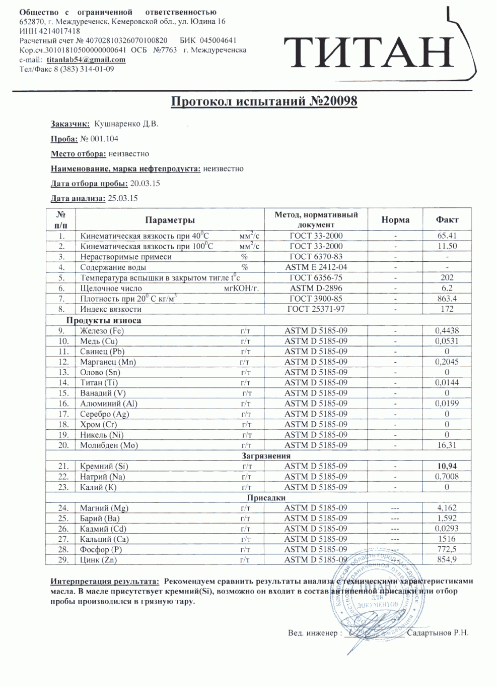

Здравствуйте! Нужна помощь в расшифровке протокола испытаний масла. Возможно есть идеи по идентификации масла по анализу?
20098 Проба №001.004 чистое.pdf
Это новое масло? По анализу вроде не похоже, масло типа 5w30
@Оля, похоже на немного поработавшее масло 5w-30 Dexos2. Откуда это масло? В Шниве с завода?
Изменено пользователем Dimmy
@Оля, анализ куцый, мало ключевых показателей - трудно точнее идентифицировать. Нет температуры застывания, НОАК, содержания серы.
@Dimmy, я тоже так подумал, но ждал какую версию выдадут знатоки цифр.
Не, это не 504/507: Температура вспышки низкая, там обычно где-то 240 и выше. Какие то странные примеси молибдена и кремния.
ИМХО: какая то полусинька типа 5-30 10-30
@konung, вспышка тут в закрытом тигле. Прибавим 25С и получим привычные 230С.
Меня металлы смущают. Сколько тут железа: 44? Я бы сказал, что это Dexos2 после 2-3 тык обкатки. И щелочное сходится.
Но по остальным элементам получается, что тут примесей меньше 1 ppm - анализатор такое не уловит просто. :unknw:
Конечно, и на свежее 504/507 похоже, если примесей реально на уровне 1 ppm. Для Dexos2 щелочное маловато, но тоже не исключено. А кремний мог попасть с пылью при отборе пробы.
Точно, тигель закрытый, температура другая.
А по железу: У них странная лаба (может дофига точная?) выдаёт чуть не до атомов.
Железа тут не 44, а 0,44 ррм
1. Dexos2? Кальция маловато и Молибден смущает.
2. 504/507? Молибден смущает.
3. Какое-то С3? Возможно.
Минералка отпадает, т.к. у 10-30 вязкость в пределах 10-11 сСт и ИВ гораздо ниже.
Это 5w-30 ACEA C3 (229.51)
какой-то американец, типо шеврона/мобила
Сколько стоил такой анализ ?
Изменено пользователем Gubkin
анализ стоил 2 160,00 рублей
Масло новое. Пробу взяли из бочки. Вязкость 5/30...
В принципе, 5-30 точно судя по данным. В таких случаях необходимо замерять хотя бы CCS: для 5-30 при -30. Тогда будет точно видно.
похоже на C3 масло
Да, судя по вязкости и щелочному что-то из ACEA C3... Возможно с ПАО...
