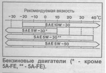

В мануале вообще без вариантов 5-30 для 5А-FE
У меня 5A-FE, ток 99г.в. Лил NGN Profi, теперь Nord, уровень вообще не уходит. (меняю раз в 5тыщ., ибо двигу "закАкали" до меня)
Изменено пользователем Dimcho
Dimcho
"Вообще без вариантов" я вижу 10W30 и 5W50.
** - 5A-FE для кого внизу??
Там мануал на 4А-FE, GE, 4Е-FE, 5A.
Для тебя и таких как ты - " * - Кроме двигателей 5A-FE".
Еще раз внимательно посмотрим что там написано ;)

Дак, что по итогу лить то? 5w50 я вообще не ожидал тут увидеть :pardon:
5W30 круглый год.
Если финансы позволяют - 0W30
0W30 по работе в зиму ясно с ним, а летом как ведёт себя это масло?
Нормально ведёт. Лей с допуском А5 или фордовским 913С или D. Можно круглогодично.
