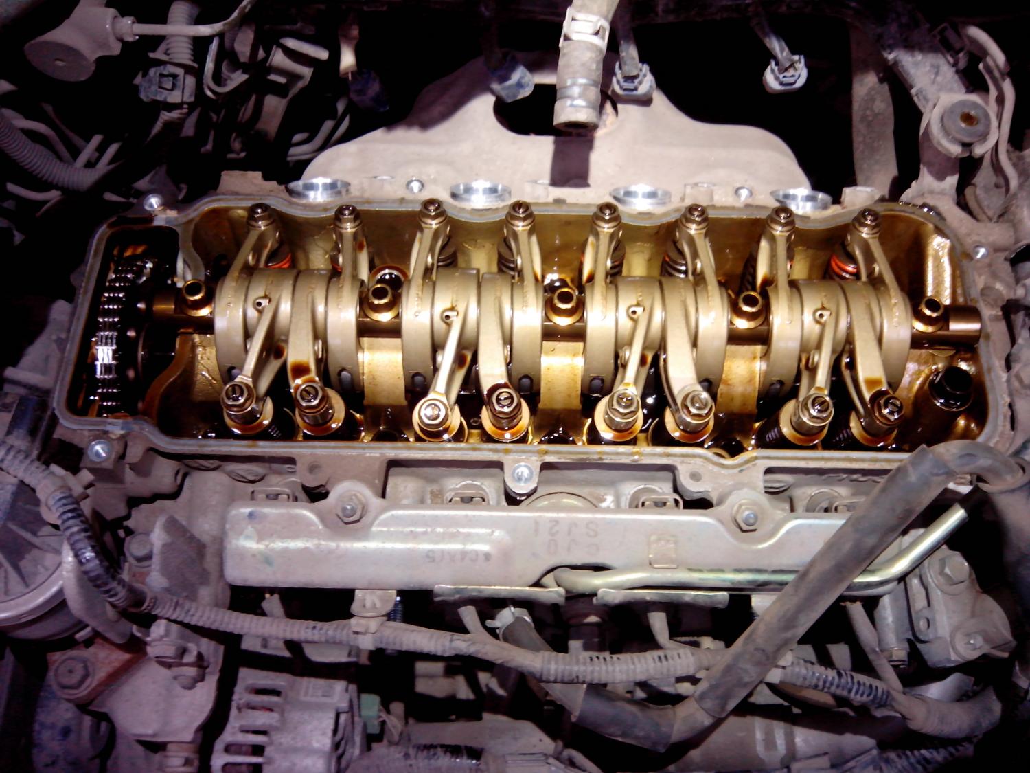

Ну вот и настал пробег 150 тыс. по одометру, на который запланирована регулировка зазоров клапанов ну и раз мы уж оказались под крышкой клапанов заменим и сальники клапанов (забегу вперёд - они были суховаты на ощупь, но не смертельно).
Мероприятия проведены, масло залито то же, пробег пока 1 тыс. сказать пока ничего не могу.
Как бонус фото со снятой крышкой клапанов.
