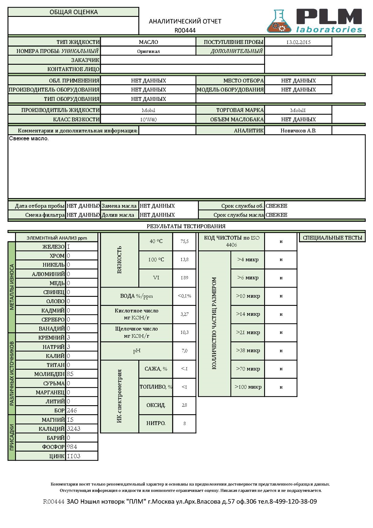

Друзья, всем доброго времени суток!
Ниже анализы двух образцов масел Mobil1 0w-40 взятые из бочек 208 литров.
Под названием "Оригинал" масло от официального дистрибьютора ExxonMobil
Под названием "Неопределенное" масло сомнительного происхождения (говорят, что для европейского рынка, на этикетках нет русского языка, качество исполнения самой бочки-не отличить от оригинального)
И анализ почему-то показал, что вязкость у обоих масел 10w-40...
Знатоки, расскажите, пожалуйста, насчет различий в составе присадок и могут ли вообще настолько различаться масла, которые делают для стран западной Европы и стран СНГ?
Что будет если залить "Неопределенное"?
Заранее благодарю за помощь.
@Pelman, это лаба которая забивала в таблицу данные написала 10w-40 :facepalm:
А так масла одинаковые и это Мобил 0w-40 100%, только во втором анализе бора не доложили...

А молибден, кремний и натрий во втором вообще нема - это нормально?
Если бы только "бора недоложили"... Кальция меньше - TBN меньше. Скорее всего, щелочное заменяли по ГОСТ 11362, хотя свежее масло положено мерить ASTM 2896.
Мы видели Мобил 1 0-40 из Франции и Финляндии: отличия в пределах погрешности измерений. Тут все-таки разница есть. И немаленькая по элементам. Брак? С Бором вообще косяк: треть от положенного количества. Где Молибден?
Если это Мобил 1, то вот он - пример скачков крупного бренда. Причем это косячище, непростительный для такого гиганта. Кто на Рави наезжал? ;)
как-то уж элементы пляшут хорошо.
А есть вообще примерный диапазон допустимого отклонения по данным показателям присадок?
Вот здесь бора до хрена: переложили. А тут недоложили. Баланс, че 8P
Изменено пользователем Dimmy
10-15%, но не так, чтобы Молибден тут есть - там нет, Бора тут 70 - там 250, щелочное тут 11 - там 9.
И ZDDP на 20% отличается. А даты производства какие?
Судя по окислению, у подозрительного масла и эстеров ни шиша! Это не Мобил 1! Это левак!!! Либо позор!
Мужики теста свежего мобила то нет...В 2014 году начал по и-нету гулять другой TDS, с вязкостью при 100=14 сСt, хотя действительно молибден я думаю не убрали бы...

а как они узнали что это 10W-40 если CCS не делали? C индексом вязкости то 189? :)
Масло одно и тоже тестилось - оба оригиналы, элементы гуляют немного при анализе просто.
Так это разброс показателей анализов или все-же "косяки" производителя?
На разброс не похоже, уж слишком большие отличия по содержанию элементов. "Косяк"? Не факт. Больше смахивает именно на левак. Добиться "места происхождения" "европейского" Мобила практически не реально будет, потому как там. декларации, естественно, нет (ввиду темных оттенков при там. оформлении; если оНо вообще из-за бугра пришло).
