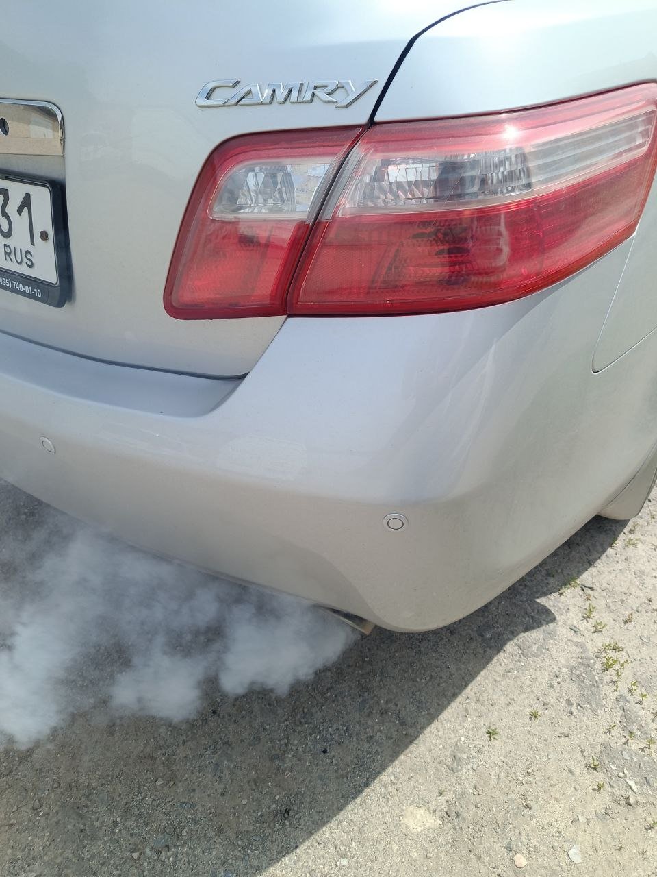

Ну, судя на плотному серо-белому дыму под выхлопом, этому мотору только такие масла и остается лить, поскольку он его наверное поедает банками.

1 час назад, VV"351 сказал:
ага..
