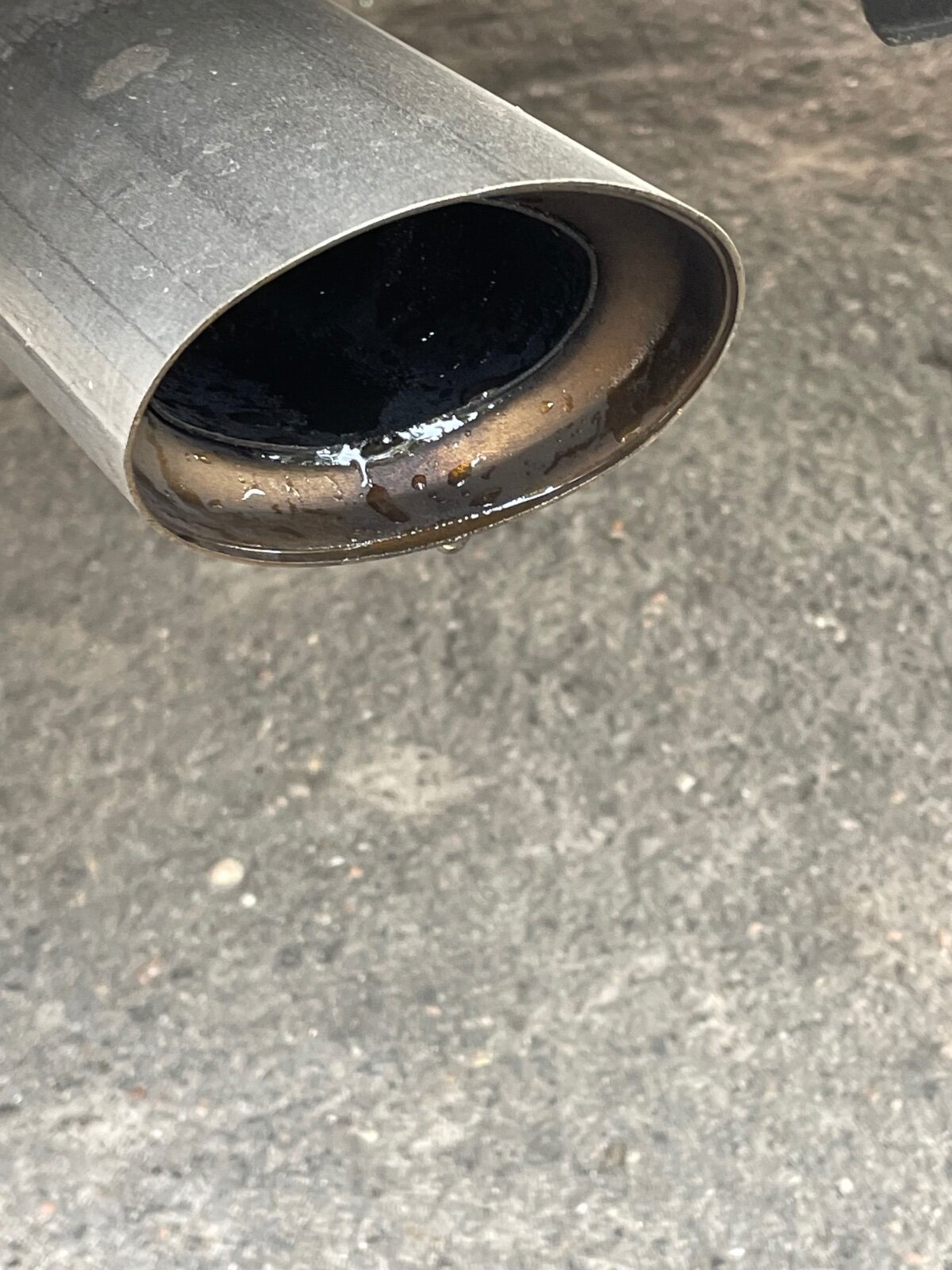

Здравствуйте. Если вкратце - сейчас промываю двигатель путем сокращения интервалов замены: беру масло с максимальными моющими свойствами и меняю раз в 1-2к (вот такой разброс, все зависит от самого масла и моего свободного времени). Накануне (почти полгода назад) немного подгадила себе мотор доливкой палёного масла (а говорили литрушки не подделывают), в итоге там нагар жуткий собрался, и двигатель стал по чуть-чуть (до 100гр/тык) вкушать масло. До этого жора не было вовсе, и нагаров никаких тоже не было - поднимали голову год назад. Двигатель - старый ваговский двадцатиклоп ADR 1.8 (объём масляной системы 3.8). Сейчас езжу на Lukoil Genesis Universal 10w-40 + 1 пузырёк активной защиты. Эффектов наловила много, но пока мне и мотору все нравится :nyam1: Вопрос такой - с учётом интервалов замены, как и чем лучше всего обрабатывать двигатель с целью максимально его очистить?
До кучи взяла раскоксовку на 200л топлива, два бутылька, потому что а почему бы и нет? Опять же, камера сгорания не должна быть сильно загажена (при поднятии ГБЦ чистили все, до чего могли дотянуться), топливная магистраль не загажена (чистили вручную от А до Я в июне), но все же разными путями пытаюсь смыть вред от палёного маслица.
P.S. Сообразила себе более удобную конструкцию для того, чтобы легче было дозировать раскоксовку. Если бы она изначально шла в такой баночке - купила бы даже с оверпрайсом:blush:
IMG_7628.thumb.jpeg.9fa9d76f9b2fd458bcb3d175b0cae13d.jpegIMG_7629.thumb.jpeg.45f46df0afb2827b1d38adcd9b54efbd.jpeg
Баночка от другой присадки, которую я купила ради баночки :D
Кстати, еще вопрос! Забыла совсем.
Пару недель назад добавила первый (и пока единственный) пузырёк активной защиты. Все делала по инструкции - добавила, потарахтела на ХХ 20 минут. Потом был переезд 500м, с гаража к месту работы. Приехав на место работы и заглушив мотор я увидела… лужу под выхлопной трубой. После этого, конечно же, села и хорошенько прогазовалась :D Лужа стала чуть большеIMG_7259.thumb.jpeg.d366b3a781587505f9366c64d8904d87.jpegIMG_7260.thumb.jpeg.837cd2c5ae3d4718d65b21fe00e68dd4.jpeg
Я дзеука не из робкого десятка, уже читала в отзывах к другим раскоксовкам в свежее масло, что так может быть, поэтому «в спешке сливать масло» не стала. Теперь вопрос к производителю - а так должно быть? Ну или хотя бы может? Просто очень интересно. Один из продавцов на ВБ дал ответ, что производитель о таком исходе событий ничего не пишет.
Кроме момента сразу же после применения, других луж я не видела, как ни выгазовывала.

50 минут назад, wtolow сказал:
Спасибо за вопрос!!!
Тут всё просто.
Разложение нагара в камере сгорания происходит с выделением воды. Мы так раньше проверяли свои присадки в масло на работоспособность.
Если мотор закоксован, то после работы на холостых оборотах 20-30 минут, то после перегазовки должна брызнуть вода. Она в виде пара собирается в выхлопной системе и при перегазовке, под давлением отработавших газов вылетает из выхлопной трубы.
Если бы вы сразу погазовали после работы на ХХ, то вода была бы и на старом месте. А так при переезде на 500 м, Вы дали нагрузку и процесс пошёл.
Кстати, если мотор дымит, то при заливке АКТИВНОЙ ЗАЩИТЫ или МЯГКОЙ РАСКОКОВКИ при работе на холостых чётко видно, как дым потихоньку светлеет и переходит в белый пар. Так нагар чистится.
От нашей восстановительной присадки в масло тоже вода брызжет из выхлопной трубы, только она так хорошо не чистит нагар в поршневых канавках колец, а больше стенки гильзы и сами колечки расшатывает и даёт им подвижность. Поэтому как профилактическая раскоксовка тоже подойдёт, типа так РУТЕК её применяют.
