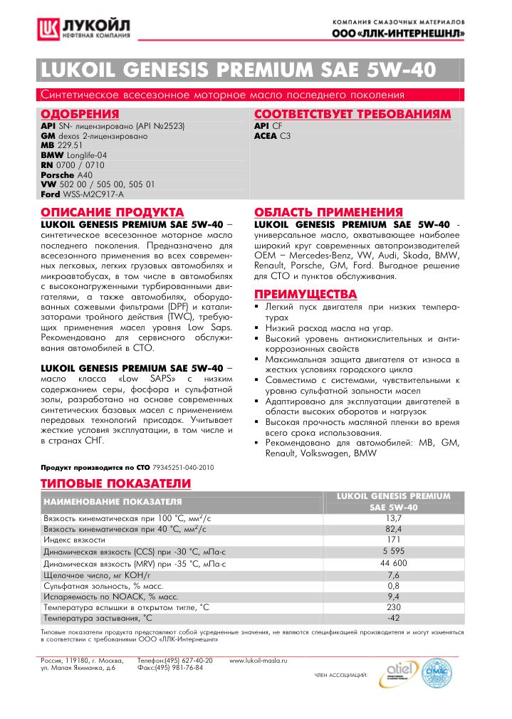

Спецификации: API SN (Лицензия № 2523); MB-Approval 229.51; VW 502 00 / 505 00 / 505 01; BMW LL-04; Renault RN 0700 / 0710; GM dexos 2; FORD WSS-M2C917-A; API CF; ACEA C3

господа, даввайте всё таки закажем анализ этого масла? есть я и ещё один желающий с вольво клуба итого 2 тысячи, ещё пару человек согласных вложить по тыщёнке и за дело =) многи же интересно что там и как на самом деле? (хотя я уже затарился на 60 тыс км им)
по анализу свежего, ждём пока torcon заберёт маслице из почтовой службы и даст команду скидываться =)
вот и анализ в соответствующей теме подоспел
ё-маё!
почти все основные параметры не соответствуют заявленным...
Вязкость при 40С = 94.83
Вязкость при 100С = 15.14
Испаряемость по методу NOACK (угар) = 8.4
Вязкость имитации холодной прокрутки стартером при -30С = 6450
а я еще не заливал его в Z18XER, вот теперь в сомнениях...  :mad:

может так понятней: выделено жёлтым!
залил Lukoil Genesis Premium 5W-40 в BMW двигатель N62B44, проехал 3000км.
масло действительно слишком густое, машина тяжело ехала пока не прогреется, так же было видно по мгновенному расходу бензина.
При запуске после долгой стоянки и температуры ниже -10 мотор троил(пропуски зажигания по разным цилиндрам) некоторое время, конечно есть у данного мотора такая особенность, но в том числе она зависит от масла.
Заменил на люкс 5в40, заводится отлично.

Вряд ли двигатель может семерить или шестерить на вашем ДВС от масла. Ищи проблему в другом. У меня на этом масле бегает логан, ниссан и гранта, на всех проблем нет.
