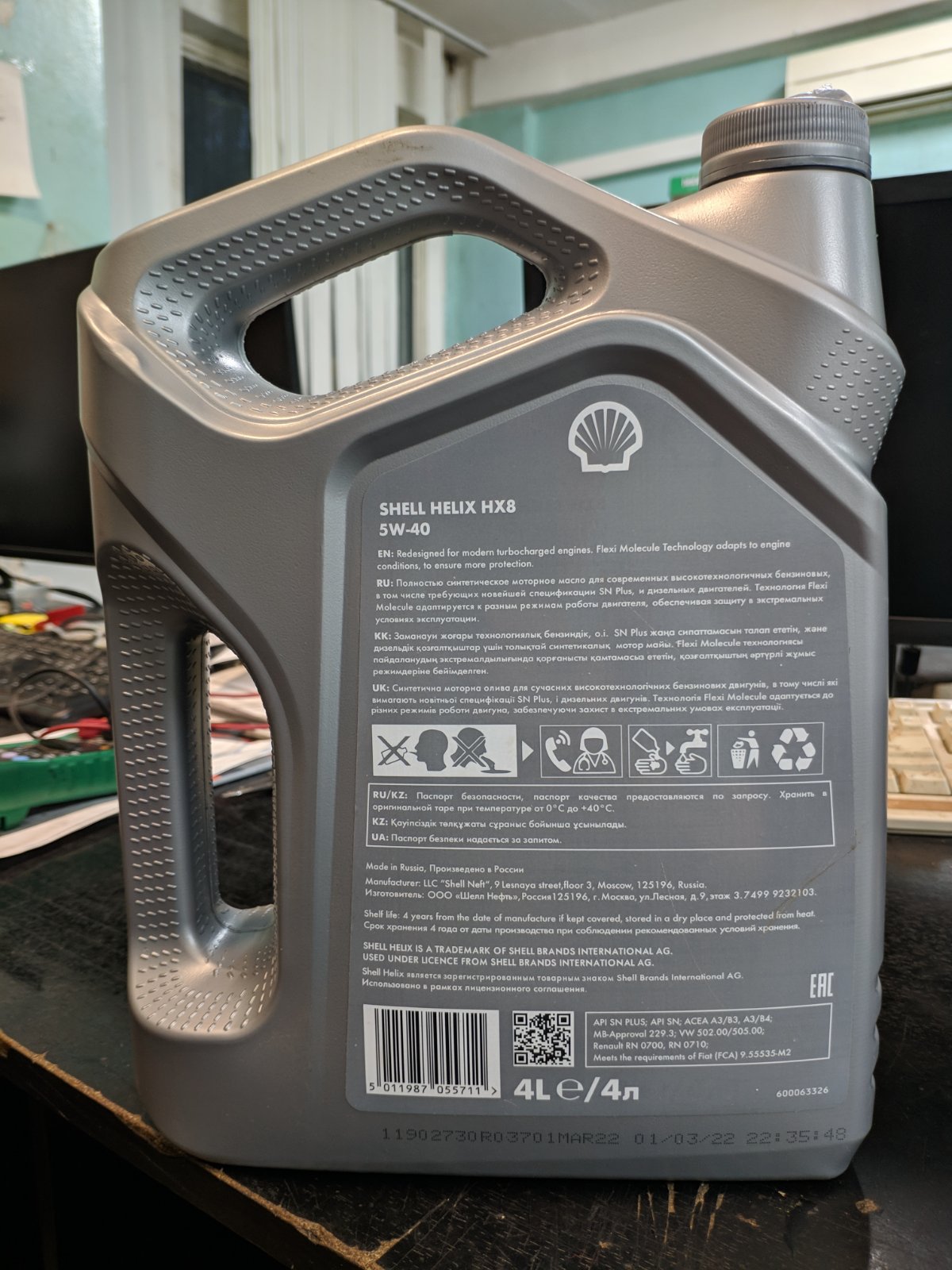

46 минут назад, Ермаков сказал:
Бач код это типо дата? Если вы имели ввиду это, то как работник производства где используются подобные принтеры могу смело заявить, что качество даты размер ширина расстояние между точками настраивается...
Возможно, у них нету таких квалифицированных настройщиков, которым можно довериться в  таком деле. А скорее всего, эти канистры однажды изготовили партию, а сейчас просто из этой кучи их и берут. Канистры поддельные - это свой отдельный бизнес. Выпустили партию - и забыли.
Мне тоже интересно, какие признаки фальцы?  Вот про днище могу сказать (хотя фото неважное) что на нем есть сплошной тонкий ободок, его подделывать не умели.
Канистру взвесьте на кухонных весах. Если 3560 +-15 г. то можете полностью успокоиться и лить смело это масло, действительно как и сказали раньше канистра вопросов не вызывает.

Можешь поделиться, что ты увидел в приведенных трёх фотографиях, чтобы можно было говорить о большой похожести на подделку?
Толстый Макс точки в двоеточии, сравни с оригиналом:
шаг точек в горизонтальных и вертикальных линиях разный

Глазастый. У меня канистра 21го, двоеточие тоже по одной точке сверху и снизу. И это точно орига.

Да все критерии указывают, что это левак. Единственное дата более менее (но как я и говорил это дело настройки принтера. Кстати настраивается он элементарно).
Так что аккуратнее парни, как я и говорил типо запасы со склада, а по сути левак.
4 минуты назад, makdi067 сказал:
По весу левак 200%. Почти нв 200 гр больше оригинала.

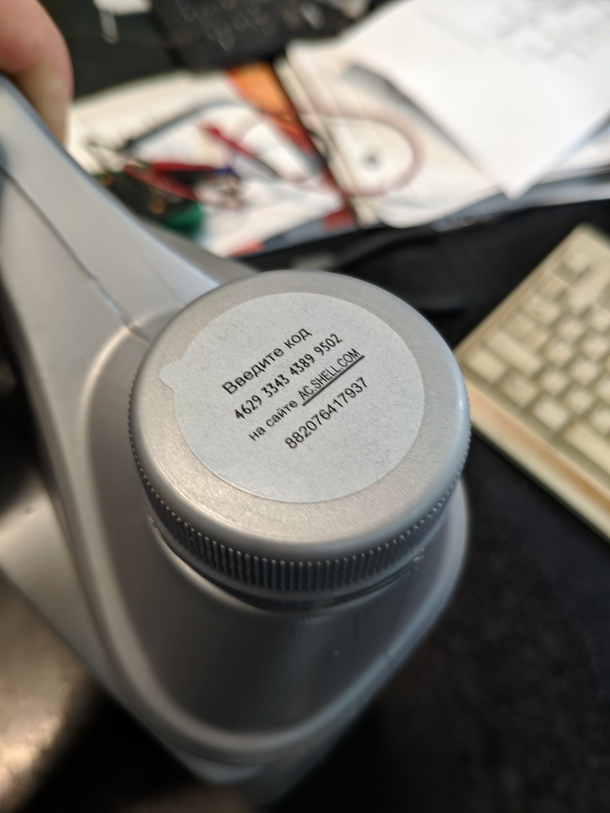

Да я зря защитный код "вскрыл" надо было сразу сдать его назад... А теперь походу как памятник человеческой глупости его хранить буду..

Так приклейте его обратно на клей ПВА никто не заметит.

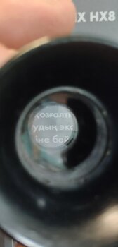

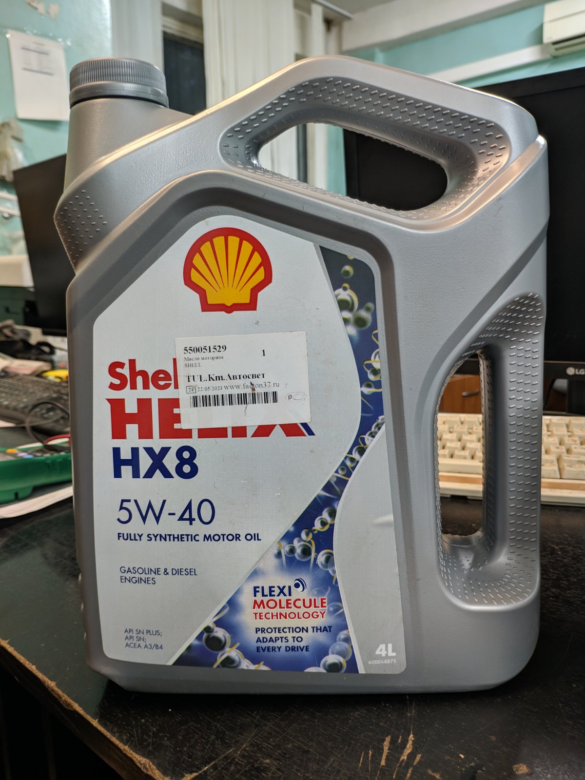

Надо сразу было не 3 фотографии кусочков канистры выкладывать, а как сейчас. Теперь видно, что левак 146%.
То что отклеил "пломбу" с защитного кода не повод не сдавать канистру назад. Сама канистра не вскрыта. Даже легче диалог начать. Включить дурака: "код не бьётся". Начнут задвигать про уход с рынка и т.п. - самое время на мерную шкалу до самого верха указать, про двоеточие и вес (канистра весит в районе 250 грамм, к этой массе прибавишь 4*0,85), которого на много больше. Если, как пишешь, магазин большой, то на диалог пойдут.

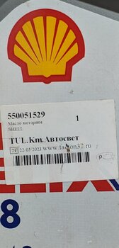

Да дело в том, что купил hx8. Но судя по видео с ютуб это паль. Т.к все сравнительные моменты прямо указывают на подделку. Хотя масло заказывалось с очень крупного поставщика .
так у какого поставщика купили, чтобы всем понимать, с каким продавцом осторожничать?
