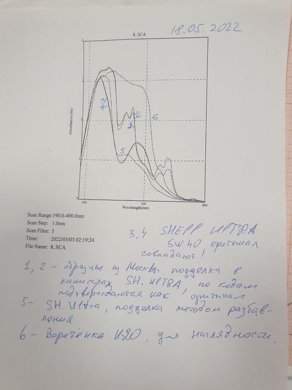

Всем доброго дня!
Залил  5 литров Api SP из канистры на 4л и литрушки. В литрушке масло было обычного цвета как всегда,  в 4л цыет совсем другой прозрачный с отливом в едко желтый цвет.
Написал в поддержку shell, там сказали если код впорядке значит норм.
Но мне такой подход не нравится!
Сталкивался кто либо с такой ситуацией?
(Коды все проверку прошли,  капля переливается, шрифт везде нормальный)

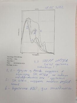

Пробы шелл ультра из этих самых канистр доехали до Питера и я снял УФ спектры этих масел, для наглядности добавил спектр оригинального шелла из моей коллекции и еще одну подделку. Выводы:
1. масло из 4х литровой канистры светлого цвета - чудовищная подделка, возможно даже и не моторное масло вовсе.
2. Масло из литрушки, обычного цвета, полностью совпадает с тем, что я брал в Питере полгода назад, это спектры 3 и 4, что говорит о высокой технологической дисциплине и постоянстве качества продукции завода Шелл.
6 минут назад, Qwarky сказал:
оригинальная канистра,  прошедшая все коды это вовсе не гарантия подлинности.
При проверке кода на результате была зелёная канистра ?
А почему оси координат пустые? Если есть сканер лучше отсканировать изображение и на форум
