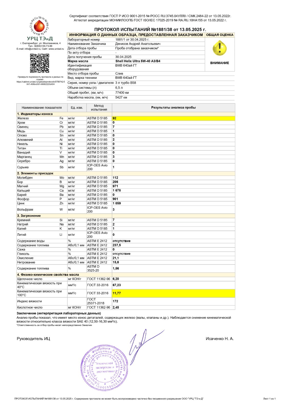

Масло: Shell Helix Ultra 5W-40
Автомобиль: BMW 640i GT, 3.0 турбо, двигатель B58 gen1
Общий пробег на одометре: 77 400км на момент слива масла
Пробег на масле: 5 427км
Время работы двигателя: 148ч
Средняя скорость: 38.5км/ч
Израсходованное топливо: не считал
Доливки масла: 300 мл*
Присутствие отложений в двигателе ДО: нет
Присутствие отложений в двигателе ПОСЛЕ: нет
Автозапуск по времени: нет
Наличие чип-тюнинга: да, ст2+ от bm3, 480 лс, 750 Нм
ГРМ: цепь
Предпусковые подогревы: нет
Период эксплуатации: с 20.08.24-4.12.2024
Срок эксплуатации: 3.5 месяцев
Топливо: Лукойл, местами заправлялся на Роснефти, Тебойле и ГПН, везде 100 бензин
Режимы: город 70%, 30% трасса
Фильтр масляный: аналог
Фильтр воздушный: аналог
Марка антифриза: оригинал, доливал равенол
Объем заливаемого масла: 6.5 литров
Отбор масла: слив
Отбор масла проходил с горячего или холодного двигателя?: горячего
Промывка промывочным маслом: нет
Присадки: только в бензин, PLM-BENZIN 1-2 мл на литр, 2-5 литров спирта или Е85 на бак, в конце эксплуатации заливал промывку BG в бак
*На доливку использовал Polymerium Метеор В3
Что было до этого масла: Amsoil European Motor Oil 5W-40
Далее залито Polymerium XPRO2 5W-30 A3/B4 (анализ: https://www.oil-club.ru/forum/topic/93342-polymerium-xpro2-5w-30-a3b4-otrabotka-c-bmw-640i-gt-30-turbo-posle-6-400-km/)
Много железа и свинец, что бы это могло быть? На Poly произошло исцеление. Нагрузка одинакова примерно, судя по нитрации 15 у обоих.
Ну я думаю, что то было с мотором, ремонтные работы, режимы, был всплеск износа, теперь он просто угасает. Залейте сейчас опять Shell Helix Ultra 5W-40 и скорее всего увидите тоже самое снижение, что на Poly. Проверьте этот момент.
