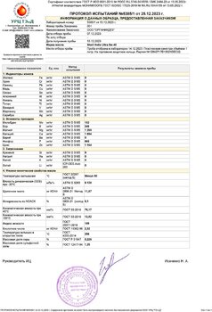

Shell Helix Ultra 5W-40 API SN Plus свежее Made in Turkey за анализ спасибо ООО "Феникс лубрикантс".

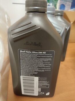

Анализ проводил ООО "Феникс лубрикантс". Shell производства Турции дата производства 22 августа 2023 - батч номер наносится обычной краской - легко стирается.
sample_800036-1 копия.jpgsample_800036-2 копия.jpgIMG_20240716_181804.thumb.jpg.5dae3f9dca411081083b7a932d465a4c.jpgIMG_20240716_181808.thumb.jpg.5f1ea1c40ba0f77a6c64eb71069d0ede.jpg
Масло заявлено как: API SN PLUS, ACEA A3/B4; Допуски OEM: BMW LL-01, MB 229.5, 226.5, VW 502.00/505.00, Porsche A40, Renault RN0700/0710, PSA B71 2296, Chrysler MS-10725, Chrysler MS 12991, Fiat 9.55535-Z2.
ИК спектр Фурье

Изменено пользователем Phoenix Lubricants
не корректная дата

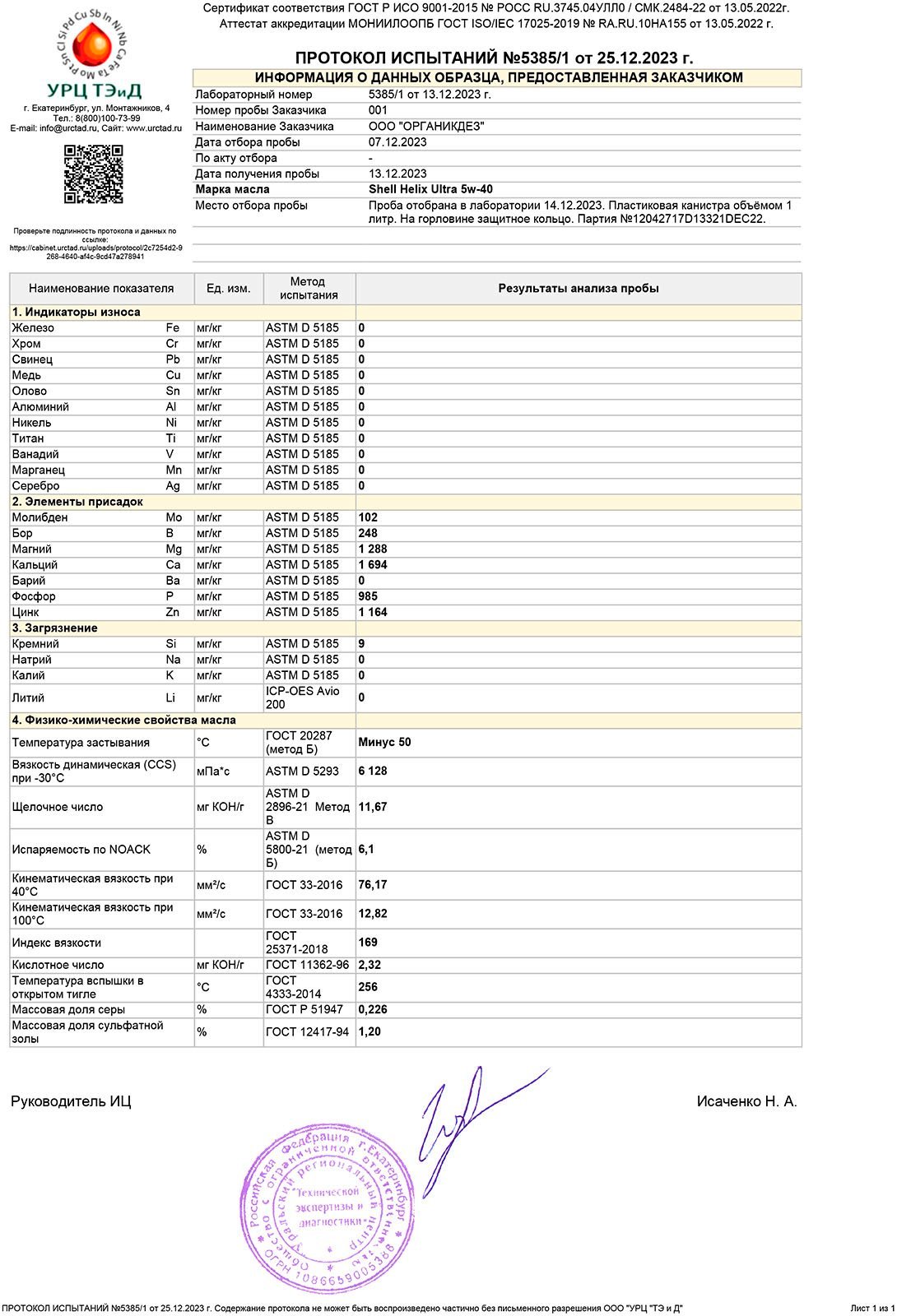

Отлично! Таких турецких масел у меня три канистры! Поэтому сохранил себе анализ, а заодно делюсь картинками в лучшем качестве. Замените их в заглавии темы.
А вот это недавний анализ точно такого же масла из Германии. Всё похоже, только у турок вспышка подкачала: у турецкого 232, у немецкого 256. Если, конечно, лаборатория не напортачила.
Это МИЦГСМ скорее всего вспышку так протестила, так как NOACK она же выдала 6, как у GTL.
Характерная черта этого Shell, низкая вязкость 12.7 - сразу видно что оригинал. Температура застывания -54С - сразу видно что GTL.
