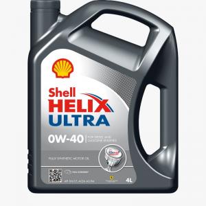

Shell Helix Ultra 0W-40 (API SP; ACEA A3/B3, A3/B4; MB-229.5/226.5; VW 502.00/505.00; Renault RN0700, RN0710)
Спецификации: API SP; ACEA A3/B3, A3/B4; MB-229.5/226.5; VW 502.00/505.00; Renault RN0700, RN0710.

23 минуты назад, Alekhandro сказал:
Спасибо. А нет ли ссылки на "проверенное" место? И, а зачем взвешивать и выкладывать? Т.е. сначала купить, и есть риск, что может оказаться подделкой и выкинуть? Особенно про "взвешивать" не понял. :( Просто для понимания. Заранее спасибо.
Где покупать я Вам сказал раньше. Если купите там то остальное это уже для самоуспокоения.
Вес очень показательный фактор с точки зрения подделка/ оригинал. Поддельшики льют в свои изделия самую дешевую минералку которая заведомо более плотная чем синтетика и значит более тяжелая, соответственно поддельная канистра всегда будет тяжелее оригинала причем значительно 100 и больше г. Подгонять по весу они не могут иначе будет виден недолив по мерной линейке, а на это больше покупателей обращает внимание чем на вес. На нормальном заводе автомат разливает с точностью до 1-2 г. не большая разница оригинальных канистр +-20 г. для 4х литровых может получаться именно от разницы веса самих канистр, где-то лучше аблой почистили после пресса где-то хуже. Так что вес очень важная характеристика в нынешних условиях.
22 минуты назад, makdi067 сказал:
Спасибо. А где можно посмотреть/почитать детали для проверки оригинала и про вес 4х литрушки? Планирую стандартно на зиму 0/40 SP.
и на проверку фото сюда скидывать?
Изменено пользователем Alekhandro
Вес практически у любой 4 л. канистры будет в районе 3570+-20 г. у турецкой может быть чуть тяжелее, но это всё равно не больше 3630 и это уже повод внимательнее осматривать. Фото можете кидать сюда.
Ещё раз повторюсь в наше время 90% успеха это покупка у проверенного продавца. Сейчас проще всего это на маркетплейсах Озон и Яндекс, но там где они сами продавцы, а не посредники. При заказе смотрите внимательно кто продавец.
2 часа назад, makdi067 сказал:
Всё понял, спасибо большое за ответы и терпение к моему любопытству. :) Удачи Вам!
12 минут назад, Alekhandro сказал:
Удачи и Вам. Правда я плохо понимаю зачем Вам в Москве нулёвка? В Тигуан в Москве спокойно можно лить 5w40 или 5w30. Нулёвка это для крайнего севера. По пакету присадок они будут одинаковы, но в нулёвке будет больше полимерного загустителя так как база на холодную жиже. Понятно что в Шеле он крепкий и срабатываться будет долго, но зачем оно если нет необходимости.
Почитайте ветки про 5w30 и 5w40 ульты на форуме увидите сами что там низкотемпературные характеристики перекрывают самые сильные морозы возможные в Москве. На горячую ( при рабочей температуре) вязкость у 0w40 и 5w40 будет одинаковая при этом со временем 0w40 будет терять её быстрее.
26 минут назад, makdi067 сказал:
Спасибо. Да я уже всё перечитал. Да, вы правы, читал что 0/40 через буквально тысячу становится 0/30. 5/30 и 5/40 лью всегда на лето, а зимой для перестраховки (вдруг - 30-40) лью 0-ку и уже 5 лет. Перешёл с Castrol т.к. может мне и показалось, но на Shell мой CZDA работает мягче, легче, спокойнее, хотя это может быть только кажется. Но моим ушам нравится да и двигателю похоже тоже. На Castrol работал жёстче, громче. Сейчас пробег 58К, думаю эксперименты ему не нужны, переходы тоже. Но, возможно вы и правы - 5/30 будет тоже норм. Если честно, я больше смотрю на API, т.е. старюсь брать SP, на край SN+ т.е. чтобы по классификации масло было ближе к последним стандартам. Тут много споров про 502 или 504. Но тут я сторонник следования заводских установок - на мой 2019 м.г. было предписано 502, вот его и лью, выбирая самый свежий SP. Наверное ему и буду следовать (SP), а остальное посмотрю по деньгам.
Если Вам и мотору нравится 0w40 то можете перейти на 5w40 для него ничего не изменится, так как при рабочей температуре будет ровно то же. А так да, можно просто по деньгам выбирать.
1 минуту назад, makdi067 сказал:
40 только потому, что через чуть времени это уже 30. :)  Поэтому в моём случае лучше 5/30 тогда. буду смотреть.
Заказал по совету на OZON, вроде оригинал, немецкое. SP как и хотел. Производство 11/22, относительно свежее. Вес 3,5 кг. Готовимся к зиме. Спасибо большое.
