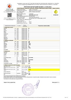

Shell Helix Ultra 0W-40 отработка на MB GLE43 AMG после 10 008 км
Я правильно понимаю что оил клуб считает УРЦ эталонной  лабораторией? МИЦ сильно хуже? Или у них какие-то большие косяки? Хотелось бы в МИЦ протестировать, тк их москвовская лаба в 30 минутах от дома, а в УРЦ отправлять, ждать пока дойдёт и тп

Dimmy Большое спасибо за подробный комментарий!
По п.1, да верно, основная цель анализа была убедиться, что по "топливу в масле" все в пределах нормы, т.к. в первом анализе данного показателя не было. По п.3., по росту TAN, думается, что вносят свою лепту 2 турбины.
По "Выводам" согласен, единственное, масло ОЕМ МБ в предыдущем анализе это Rowe и, что-то, лить данное масло с кальцием под 4000 не хочется. Мобил отличное масло конечно, но что МБ ОЕМ, что этот Shell имеют поменьше золы. (1,1 против 1,4)
Павел-1966 Реалии такие, какие есть, берите с возможностью возврата и проверяйте. Доливку, например, взял просто заехав в Маслоmart.
Цена за литр, что-то порядка, 1328 руб. Думаю и дальше у них можно брать.
Lacoste Если я правильно понимаю, то вопрос касается, что набор элементов не "ложится" ни на старые анализы свежего от 2015 года, а  других и нет, ни на выложенные отработки других участников.
Предыдущее масло (МБ 229.5 (ROWE)) слито через щуп в количестве 7 литров, прям практически точнехонько 7 с копейками. Заправочный объем тоже 7 литров. Заливал на ТО, т.к. машинка была еще на гарантии.
На этом Shell всего потрачено 7,55 л., из которых:
5 л. (4+1) дата выпуска август 2021г.
1л. дата выпуска июнь 2020г.
1 л. дата выпуска июль 2019г.
0,55 л. доливка, ХЗ, бочковое.
Вот, как-то так))
