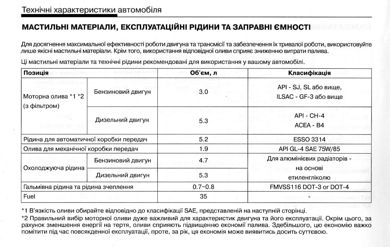

Ладно, надоело спорить. Кто-нибудь может просто сказать масло Shell Helix Ultra 5W-30 можно лить в бензиновый ДВС автомобиля, мануал с рекомендациями производителя а/м по маслу прикладываю
Можно, но зачем. Вам производитель рекомендует менее вязкие масла лить в этот двигатель.

Потому что ОД льют его аж бегом и по их внутренних документах как раз именно это масло рекомендует производитель. А в юзерс мануале (я его приводил в предыдущем посте) действительно ISLAC, которого нет у этого масла.
Теперь, что касается Shell Helix Ultra 5W-30... хотя, учитывая предписание автопроизводителя иметь у масла ILSAC, и не для вашего авто, но все же лить его можно... ничего особо страшного не произойдет. Будет слегка повышеный температурный режим и расход топлива, т.е. двигатель будет работать не в оптимальных по мнению автопроизводителя режимах, но ни к каким серьезным отрицательным последствиям это привести не должно.
