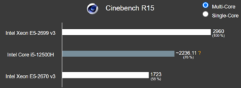

Ryzen zen3 было очень сильно лучше Intel 11 (именно в ноутбуках). intel 12 сильно быстрее zen3.
34 минуты назад, ОлегМурманск сказал:
Они не хотят
Зря, щас платформа на 12-тиядерном ксеоне стоит в пределах 10к. Плюс 3к на еще 2 плашки памяти, чтобы 4ех канал заработал.
Вот сравнение с 12500H + еще монстр 2699v3
Изменено пользователем prv21
Только что, prv21 сказал:
Зря, щас платформа на 10-тиядерном ксеоне стоит в пределах 10к.
Полностью согласен. Но..... не я решаю
