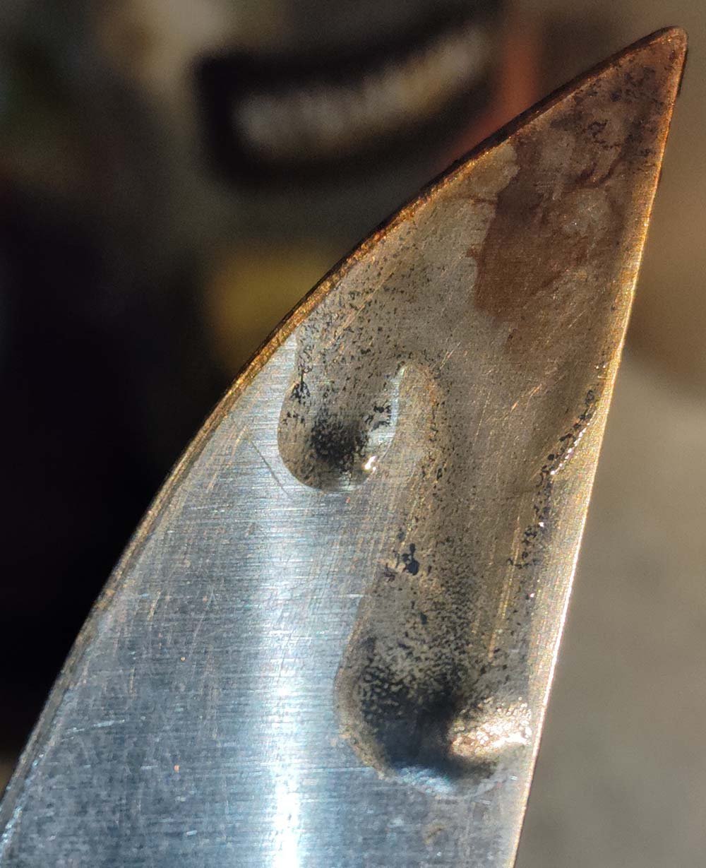

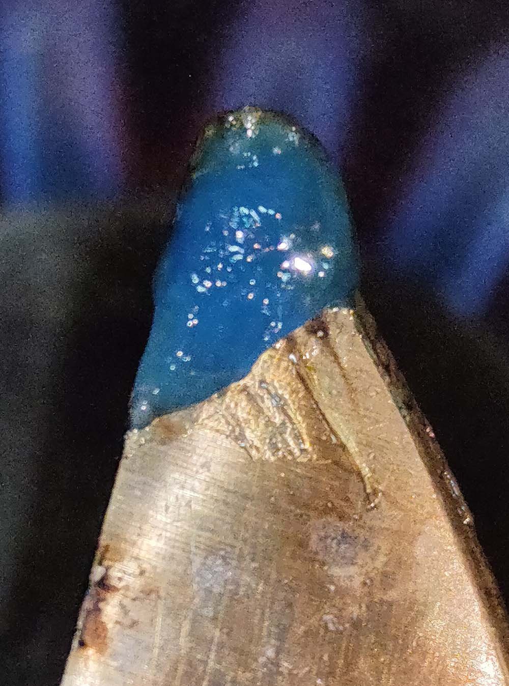

провел сравнительные исследования.
брал образец смазки на кончик ножа, грел среднюю часть ножа на газовой горелке.
образцы:
шрус4 WEGO
шрус4 Газпромнефть
Mobil Polyrex EM
Whitmores Polyna
Chevron Black Pearl
на фото нож держал практически вертикально.
литольные шрусы при нагреве очень быстро расплавились практически полностью и потекли.
807770231_1.thumb.jpg.2ba0dc1059bd9d6752684961cd0a6a2a.jpg1969482573_2.thumb.jpg.b46fb35fb9625ad74c84c7fa6c71df71.jpg619395401_3.thumb.jpg.53b961518d68d202e77c65f353893f38.jpg1955634194_4.thumb.jpg.68a96560334b0d661ec334c3679f7fff.jpg
1091920309_5.thumb.jpg.0bc8c759ab371a66a2b0b7d6f60e0742.jpg681004646_6.thumb.jpg.a85301a7768bc84ac0e4ce3f4c673675.jpg1921897696_7.thumb.jpg.ae1b46b200539c7a01d12133bd9ce17b.jpg
Mobil Polyrex EM держался дольше, но тоже довольно быстро расплавился и потёк.

Chevron Black Pearl умирала, но не сдавалась.
масло она начала отдавать только когда оно начало кипеть и его пары стали гореть от огня горелки (который был довольно далеко), приходилось постоянно тушить и отодвигать.
смазка плавилась очень неохотно.
bp1.thumb.jpg.41507dc05013dd81f8e76a8065de2067.jpgbp2.thumb.jpg.6efc56c9e5f1ade4798ecbb273b5b29c.jpgbp3.thumb.jpg.9d6cc5925775e4277fbcc690f63dcbf1.jpgbp4.thumb.jpg.a30d46046f594e84e849a5cedb576cc4.jpg
bp5.thumb.jpg.c0de5c669a454bbb1fabbea7d1a82495.jpgbp6.thumb.jpg.3d26c6462b57df52407c7b5faebda859.jpgbp7.thumb.jpg.034f6b6607be6e0ac2ced3a6f05fe00b.jpgbp8.thumb.jpg.f75ec56f04a521333d81858b0e210714.jpg
в общем, я почти уверен, что SRI будет вести себя как Black Pearl, и это бы объяснило, почему она столь печально показала себя при кустарной пересмазке скоростных подшипников.
