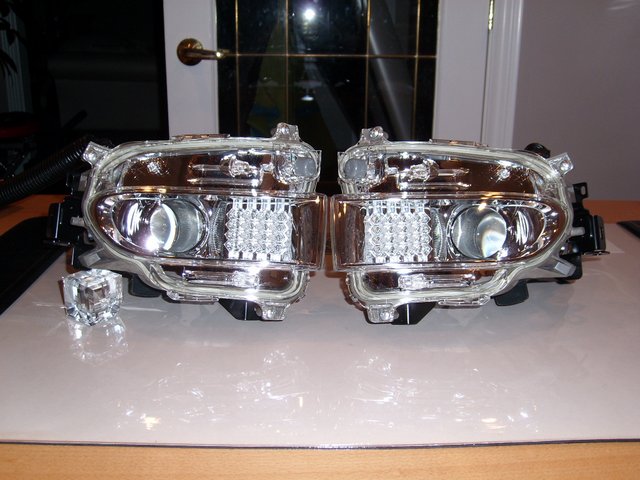

Оригинал Лексус ПТФ с DRL - опция

Оригинальная фара лексуса с ксеноном встречается только на рынках где не распространяется стандарт Е. В европе например такого лексуса не должно быть...
не должно быть просто по стандарту, но не значит что нет заводского ксенона ПТФ, так же как у нас запрещены к продаже америкосы не адаптированные, но эксплуатация таких вроде уже не запрещена если он ввезён бу и такая линза не будет никого слепить.
