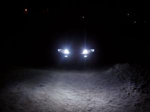

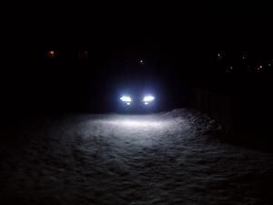

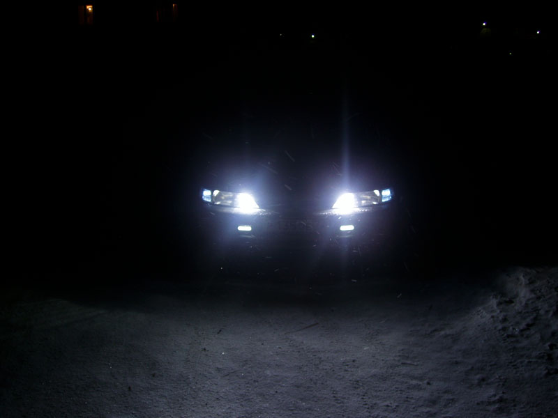

Вообщем сфотал сегодня то что давно планировал осуществить.
Итак передок.
1) габариты (самые крайние "точки") - сверхяркие светодиоды Lexx 7000к
2) Противотуманки в бампере (самые нижние "прямоугольники") - светодиодные противотуманки 16 светодиодов в два ряда.
3) Противотуманки в блокфаре (самые внутренние "круглые фары" ) - Ксенон H3 Il Trade 6000к Корея
4) Ближний/дальний свет (между габаритами и круглыми противотуманками) - Биксенон H4 Sanyotec 6000к Япония
Включены габариты и противотуманки
Чуть дальше
Тоже самое издали
Включены габариты, противотуманки, ближний свет (всключено все что можно)
тоже самое ближе
Противотуманки опустил ниже, для красивого яркого ореола перед машиной, просто ночью смотриться красивее и что бы не слепило никого.
