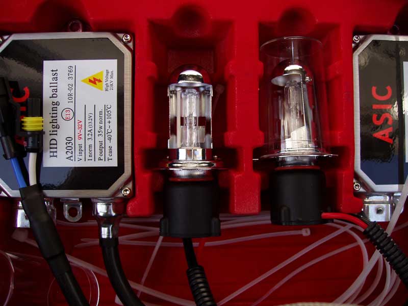

Пришел сегодня ксенон из японии, 2 комплекта Биксенон H4 6000к и ксенон H3 8000к.
Установил все работает и биксенон и ксенон в противотуманки тоесть горит вся блокфара.
Первые впечатления сделано все на совесть, провода, оплетка, штекеры, резинки, силиконовое все на морозе не полопается. Вообщем на пять.
Минус небыло в комплекте кронштейнов для блоков розжига, использовал старые от Il Trade. Установил - никаких сюрпризов как было раньше - то одна лампа не загориться то вторая. Включается и горит всегда даже не на заведенном авто - блоки розжига низкого потребления, отсюда и отсутсвие проблем. На блоке надписи работает от 9 вольт до 32вольт (автоматом определяет питание сети и настраивается под нее это для авто где 24 вольта штатно), от -40 до +105, 3.2Ампера. Там вообще управление электронное стоит чип от NEC чего то там тестит настраивает, помоему даже если лампа потухла при розжиге он ее поджигает снова.

Теперь по дешевому корейскому ксенону Il Trade - продал его соседу на 12ую в противотуманки. Он поставил и таже самая ситуация блок разожгет лампу и через секунд 5 она потухнет. Меняешь местами блоки не исправляется могут обе лампы потухнуть. Работает нормально только на заведенном автомобиле. Так что тут не моя электрика виновата, просто блоки розжига у них требуют более высокого напряжения, чем напряжение акумулятора без помощи генератора.
Азики же эти пашут без проблем, хоть все в раз запусти на неработающем двигателе и биксенон и противотуманки! Я даже реле не стал ставить которое идет в комплеке на питание напрямую от акума.
