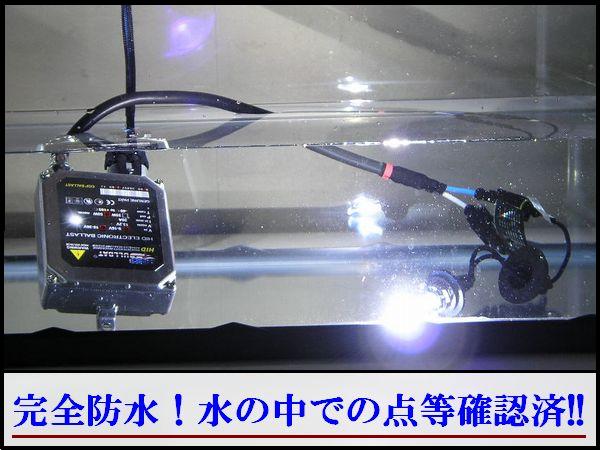

Прикольно да :friends: Японцы в своих лотах показывают водонепроницаемость блоков розжига :yahoo:
torcon
Дают гарантию что при попадании воды иму ниха не будет :friends:
