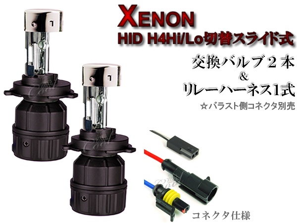

У меня толстые блоки, но не такие большие как обычно а поменьше в два раза, игнитеры отдельно (тоесть еще блочки со спичечный коробок) - видимо поэтому блоки розжига и меньше. Запитывается и от аккумулятора через предохранители, и от вилки H4. А само устройство биксенона устроено так, колба ездит вперед назад, притягивается электромагнитом получается дальний, в обычном режиме ближний. Считаю этот способ самым надежным, впринципе все серьезные производители так и делают...
вот это мне и странно.. учитывая светораспределение в твоей фаре пучка Н4 на дальнем,то колба в режиме дальнего не должна быть ограничена экраном снизу и с боков!!!
иначе получается что фокус меняется а сектор рассеивателя продолжает работать не нижний где дальний а тот же верхний!!!
вот я видел на яхе японский ксенон у него в зоне далнего на экране сделано окно!!!
у тебя смотрю его нет...
Тут еще вот в чем дело, притягивается колба крутясь вокруг своей оси, в итоге в положнеии дальнего, она не по центру, а как бы чуть чуть выходит из чехла. На деле биксенон работает отлично.
я же приводил фотку
Но я согласен с тобой, видел другие Биксеноны с окошком в чехле, мне кажется он будет лучше светить в режиме дальнего. Да и проще это конструкционно...
Погоди если этот опять сгорит, возьму уже с окошком и сравним :)

это ерунда -всмысле то что она крутится -это всего лишь тип привода -моторчиком и червяком самое простое и надёжное решение передвижение колбы... ну не втягивающее реле же ставить :)
а то что она вылазит из за шторки,так это ещё сильнее усиливает оптическое действие на зону ближнего света рассеивателя... сиё действие не увеличит поток света вниз -на сектор дальнего...
а то что якобы появляется дальний - как раз и обусловлено изменением геометрии фокуса "ближнего" - смещение лампы в фокус рефлектора "дальний" но оставаясь в зоне рассеивателя -"ближний" ...
считаю такие лампы несмотря на яповское производство ,заводской "халутурой" -типа хотите дальний -вот вам... убеждаюсь не раз,что япы такие же барыги как и все... :)
вот примерно что надо, впринципе ты и у своих можешь такое окно проделать
markii несогласен, ты когда на обгон фуры идешь, специально подальше от задницы держишься что бы лучше было видно встречку? Вот и тут источник света дальше, угол изменяется света падает на дальний сектор больше.
По поводу отсутсвия окошка никаких претензий не имею, дальний свет у меня очень полноценный, так же в раза три ярче чем галогеновый дальний. Если им моргнуть видят все... Даже если я сзади.
По фото могу определить только одно. дальний загорается, ближний тухнет. Не айс!!!
Voldemar изучи устройство ближнего и дальнего H4 ;) Там всегда так было... У нас не две фары бижний и дальний, все в одной фаре...
Что касается моего ксенона, там вообще ничего не тухнет и не загорается, просто источник света перемещается и получается дальний.
