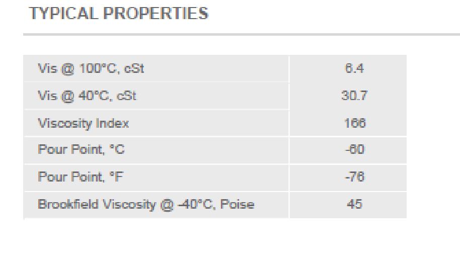

@Bovich, Nissan Power Steering Fluid (KE 909-99931) поменяй на Red Line D6 ATF (30704)
@Penske, Дак я это и сделал! У ZIC Multi LF как раз те же параметры как у D6 ATF (индексы вязкости 157 и 166 очень близки)!!! И не помогло!
Очень нужен совет по жидкости с хорошей тякучестью в минуса, которая подойдет мне!

@Bovich,  у тебя ГУР  куда требуется ATF Dexron VI, а не другие жидкости. Если сходил бы по ссылке, то убедился бы что ни одна ATF Dexron V в мире не имеет такие низкотемпературные характеристики.
p.s. бьюсь об заклад, что по текучести в минус 40 Red Line превосходит ZIC 3-5 раз, а что будет с твоим насосом ГУР от Pentosin 11s либо Ravenol SSF не думал? Сервопривода у Nissan Murano то нет.

Из нормальных с параметрами DextronIII жиж это PC DuraDrive MV и NGN Universal (11500 при -40С) и Amsoil PSF (5700) и Redline ATF 6 (4600)... у последнего вязкость чуть ниже Dextron 3, но всё равно выше, чем у WS.
У Зика 17000 при -40С и вязкость уже как у WS 28 и 5,8 (40 и 100С)
