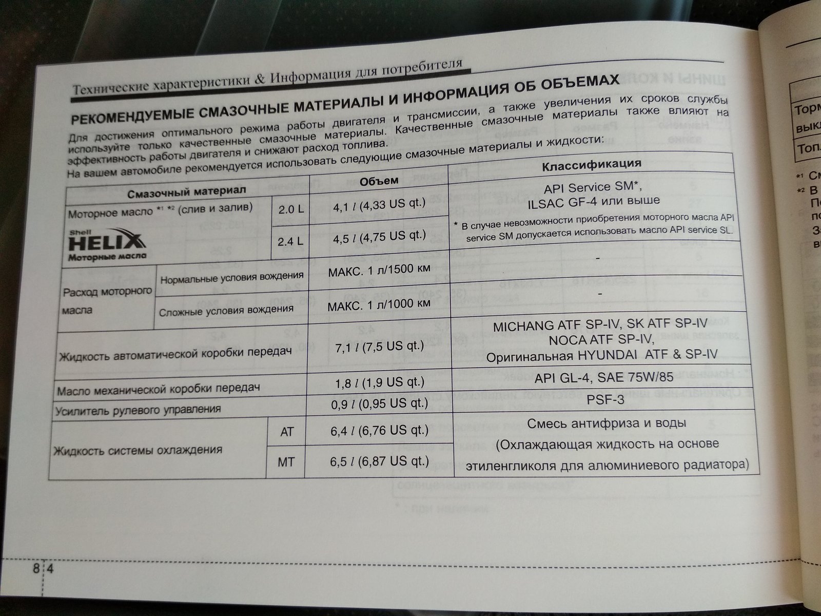

Всем привет.  Подскажите какую жидкость для ГУР мне купить? Я не могу понять какого цвета сейчас залита, они вроде есть psf-3 красная и psf-3 коричневая. Менять нужно так как жижа за 7 лет и 70 тыс. пробега не менялась и уровень на минимум.  В мануале написано PSF-3, а в GDS PSF-4. Кому верить?
1. Hyundai sonata YF 2011г.
2. ГУР.
3. Москва, морозы редко, но бывают -28
4. Из масел доступно наверное всё
5. В мануале написано PSF -3

Привет! У меня примерно такая же ситуация, только у меня Sonata EF 2009г.в..  Я купил себе обычный лукойл атф, но еще не менял. Решил что поезжу на нем 2-3 года. А затем залью что-нить другое. Рассматривал еще Zic PSF и родную жижу хундай. Удачи.
А масло PSF-3 hyundai совсем негодное?
Vovanchik43 это тот же по сути ZIC PSF 3 = что дешевле то и брать
Спасибо! Так и поступлю.
Да по цене синтетика ZIC PSF 3 самая привлекательная,учитывая что розлив с Hyundaiевским маслом с одного конвейера.Так же подвернулся случай визуально проверить вязкость этого масла на отрицательных температурах.При t около -30 консистенция была вполне жидкой,при t около -40 уже киселеобразная масса.
Я взял жижу hyundai, она ближе просто была)))
Залил zic psf-3 в марте этого года, брал 2 литра, одним промыл систему. И что удивительно, шланг высокого давления потел в месте запрессовки, после смены перестал попеть совсем, ни капельки нет! До этого менял жижу в октябре 2017 и залил оригинальную светло- коричневую, вот после нее то и начал потеть, а на zic psf-3 красота.
Наконец то руки дошли заменить родную 7 летнюю жижу на zic psf 3.На вид родная стала так себе,серо-буро-малиновая ) Результат оказался на лицо,точнее на руки,крутить руль стало легче.В общем заменой доволен.
