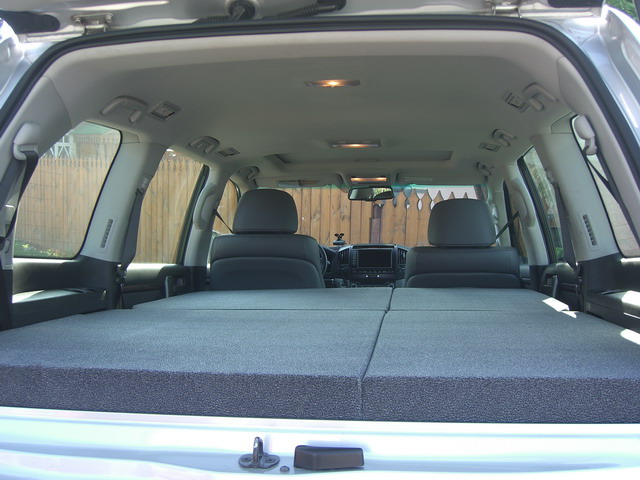

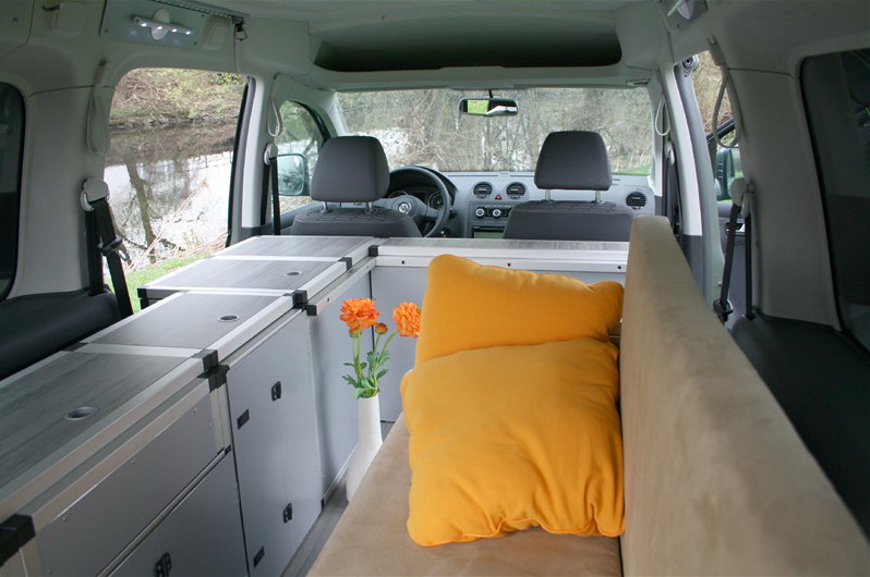

Спать там - в 120м - очень просто. Надо просто складывать задние сиденье не полностью, а только опускать спинки и сверху закрывать выдвижным листом фанеры от органайзера. Места будет ровно столько, насколько можно сдвинуть вперед передние сиденья, а
это куда больше 150 см. Т.е. в ездовом положении машина с нормально установленным задним сидением (на 5 человек), в спальном положении спинка заднего сиденья опускается, органайзер раздвигается до передних сидений. В подполье органайзера все тяжелые вещи и вещи, к которым нужен постоянный доступ и пр. Газовая плитка, если это не домашняя плита с духовкой, а походный вариант на две конфорки отлично ложится в подполье. Для лодки, курток и пр. нетяжелого, но объемного барахла - закрытый бокс на крыше.
Вот на фото то, что я имею ввиду. Не видно только ящиков для хранения всякого барахла. На машине спинки задних сидений просто опущены.
на фото TLC200, но на 120м также все плюс-минус.

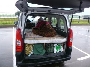

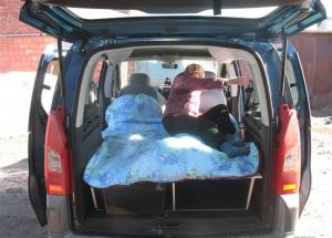

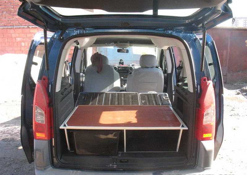

Всего лишь маленький Ситроен Берлинго
@Васька_Петька, да изучил я тему что ты подал, понял как я ошибался. Цена вопроса 24 тыс или самому из фанеры и карпета потрудится недельку... Получается ровный спальник и нормальные ниши для поклажи под ним.
Так и буду делать спасибо за совет!
