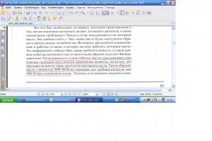

ну в книге по турбостроению так пишет. и в каталоге редлайн даже нет спорт масла с такой вязкостю ,только простые без приставки WT
полагаю это для больших пробегов и тяжелых случаев))) при частой замене это вряд ли возможно.
