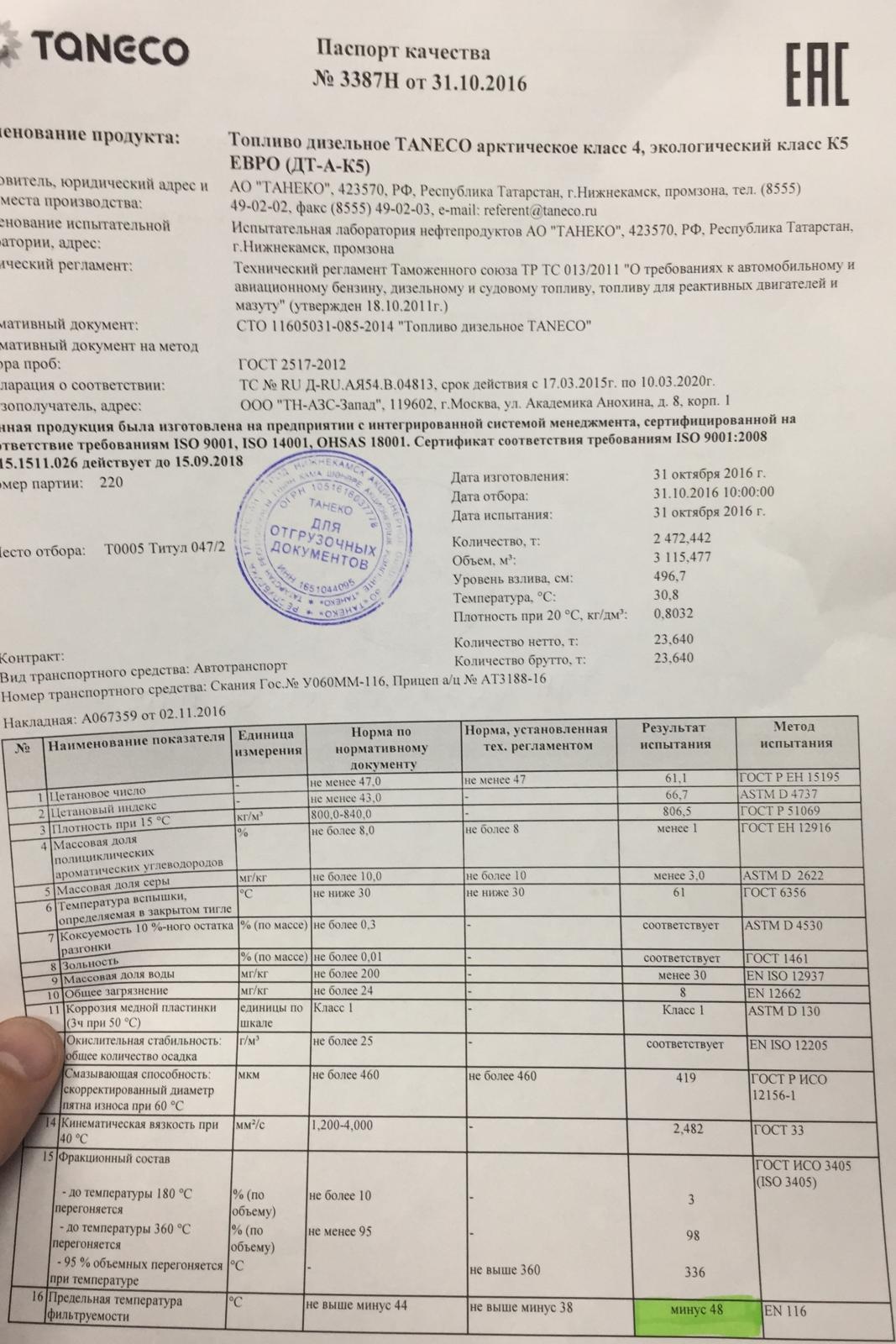

Ехал на Лукойл во Внуково, решил заглянуть посмотреть на паспорт Танеко в Румянцево. А там вон чего:
Аж в глазах зарябило))))

Ничихуа се... Я такой соляры летом не видел=)))) С таким показателями первую космическую можно набрать на космическом турбодизеле)))) Я ГПН залил, 52 ЦЧ, смазывающая 419)) Винтер из каминг, до свидания высокое ЦЧ....
Да вместо 5-ки 6-ку по ошибке написали, и делов то....
Че то не верю как то...
Два раза=) ЦИ тоже опечатка тогда...
А откуда оно такое? Парафины убрали, цч значит должно упасть. Тогда либо опечатка, либо они плеснули конскую дозу цетаноповышающей присадки. Ну или придумали новую формулу дт:)
А откуда оно такое? Парафины убрали, цч значит должно упасть. Тогда либо опечатка, либо они плеснули конскую дозу цетаноповышающей присадки. Ну или придумали новую формулу дт :)
Да согласен более чем полностью... С такой низкой фильтруемостью... ЦЧ 48-51 норм, а тут...
По привычке написали что ли 6 вместо 5  :cool:
Но всё это сотрясание воздуха. Не пойман не вор.
