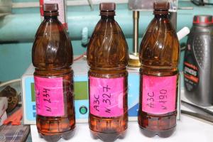

Ребята прислали ДТ Танеко.. из под Москвы..
post-7837-0-64574000-1475044768_thumb.jp
.. так как со временем у меня проблемы.. сегодня проверю три показателя..
плотность..  помутнение... и предельняя фильтрация..
для этого имею аппарат УТФ-70.. и термостат..
post-7837-0-69531300-1475044870_thumb.jp
АЗС №234..
плотность при..  +15гр.  =  0.813
помутнение..  =  0гр.
фильтрация..  -24гр.
АЗС №327..
плотность при..  +15гр.  =  0.818
помутнение..  =  0гр.
фильтрация..  -12гр.
АЗС №190
помутнение..  =  0гр.
фильтрация..  -13гр.
РС. Судя по этим показателям.. ДТ накачено антигелем..
и если это ДТ будет хранится ниже 0 градусов в течении двух недель.. = оно расслоится..   :unknw:
..и ваша карета.. превратится в тыкву..   8-0
остальные показатели.. как будет время..   :unknw:
