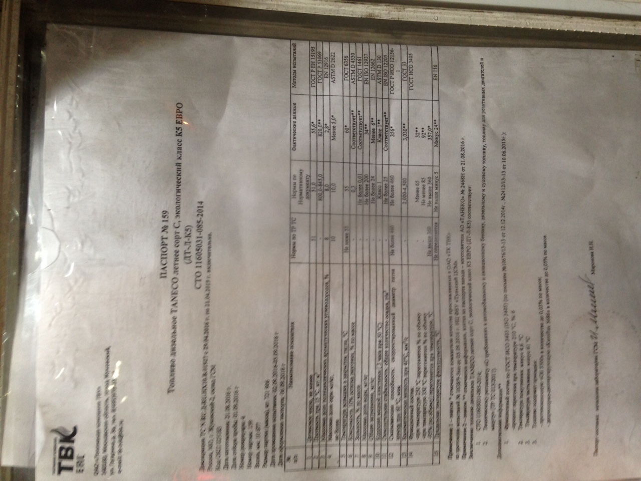

Заехал на АЗС ТАТнефть № 37 (Ярославка, Пушкино, в область). Танеко. Паспорт заводской. Думал тупо распечатка (ну прислали им по почте, они распечатали и свою печать поставили), но на паспорте стоит "живая" печать Нижнекамского завода "Танеко". Значит паспорт им везли. Паспорт от 12.09.16. Свежий. Оператор сказал, что теперь будут прямые поставки с завода, без всяких баз. И что якобы перебоев больше быть не должно. Будем посмотреть.
П.С. Машина едет отлично.
Кстати, и koler2 говорил, что на Минке появилось Танеко, а раньше сколько ездил его там не было, даже на азс с двумя видами дт. Вернее написано было Танеко, а по факту Транснефть, и на азс-локаторе цены одинаковые были, а теперь почти везде, на М1, цена Танеко на 0.5р больше просто дт.
P.S. Температура фильтруемости радует, тем более для летнего ДТ. :up: Можно не переживать за межсезонье, а в Москве так всю зиму ездить можно.

Подтверждаю наличие танеко на Минке. Только там "жуковское" танеко и температура фильтруемости -9 была вроде.
Это от партии к партии - я в Татарстане и -9 и -23 видел паспорта заводские этим летом.
Это я к тому, что это не вина Жуковской базы. Я несколько дней назад заправлялся с температурой -24, тоже Жуковский. Эта проба, кстати, и ушла Виктору.
Изменено пользователем Mr.S
