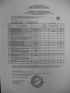

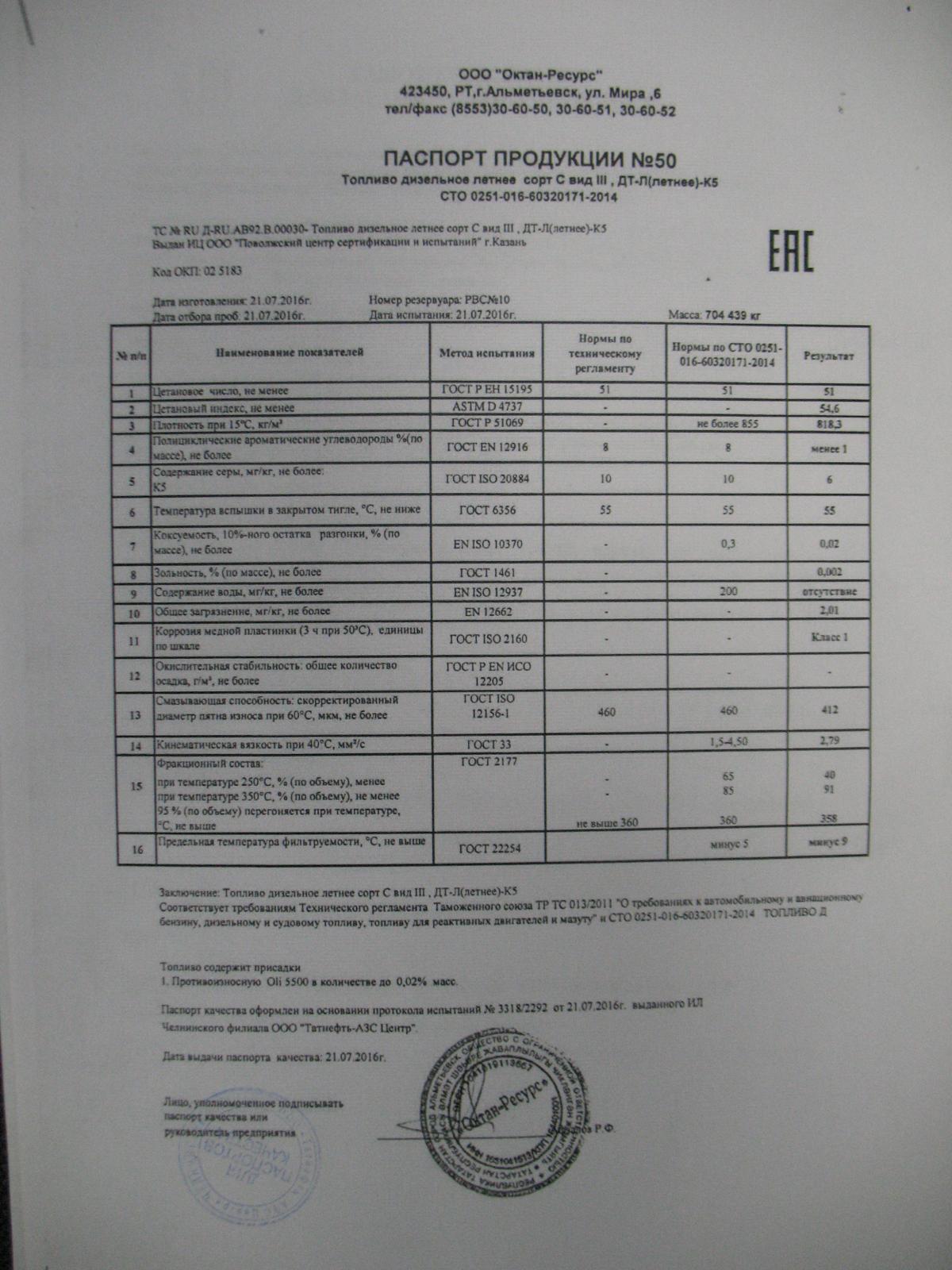

Толком не понял. Серы всегда менее 3.0, цетановое 57-59, смазывающая способность менее 400. Привозят с завода Танеко из Нижнекамска. На одной заправке только дизель Танеко, на другой есть ещё дизель дешевле ООО Октан-Ресурс из Альметьевска.

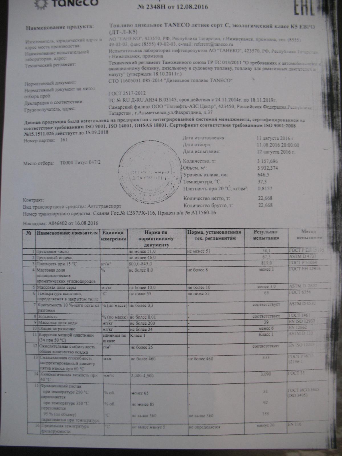

Сегодня под Владимиром (АЗС №176, дер Н.Быковка) залил до отсечки 51 литр Таnеcо.
Взял паспорт на всякий (в НН 2 АЗС).
Паспорт от 27.07.2016, то есть месячной давности.
Цетановое число 57,8
Цетановый индекс 60,1.

за выходные заправлялся в Пушкино(моск. обл.) и в Собинском р-не (владимирск. обл) и на обоих заправках были паспорта заводские с ЦЧ (57-59).
