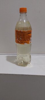

Только что с 268-ой !!! (Москва, Боровское шоссе).
Залил по самые уши.
(На прозрачность проверить не было времени, и бутылки с собой тоже не было, но паспорт- Ракетный!!!)

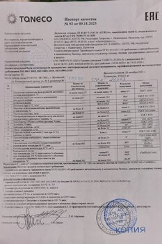

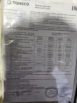

Увы и ах, но, как и следовало ожидать, на 268-й АЗС эта партия с завода уже разлетелась, на сегодня Танеко привоз по ТТН от 10.11.2023 с ТВК, но тоже ничего так. Изготовлена 29.10.2023 с характеристиками из заводского паспорта от 30.10.2023:D
P.S.: стало явно светлее, не такое ядрено желтое.

Друзья, вчера заправил Танеко Е6 на Ярославке. Заводской, от 01ноя , межсезон Е, ЦИ58,2 ,  смазка 378, ПАУ <1, плотность 822  Т.застывания-34с. ПРОЗРАЧНАЯ!!! Специально открывали волшебный ящик и смотрели пробу в бутылке. Полагаю, это и есть экспортная, которую всю забирали в европу. Жаль, что сейчас опять  экспорт разрешат.  А вот Евро5,  была с Беларуси, Мозырь НПЗ, показатели отвратительные.
