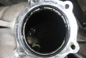

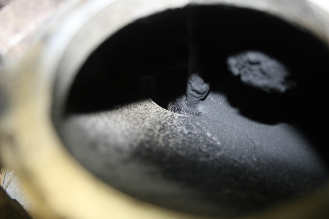

Так он до сих пор не отключён и продолжает гадить в мотор? Тогда Вам пособие:
Моторы с EGR получились более теплонагруженными, поэтому они предъявляют повышенные требования к системе охлаждения. Особенно велико тепловое воздействие при больших нагрузках, так как при разных режимах работы автомобиля в цилиндры возвращается и разное количество выхлопных газов: на холостом ходу – 5%, на средних оборотах при движении по магистрали – 15%, а при штурме горы или в тяжелых дорожных условиях – до 30%
Еще одна особенность двигателей с EGR заключается в повышенном расходе топлива. Так говорят те, кто использует альтернативную систему достижения норм Euro-4, хотя производители двигателей с EGR божатся, что это неправда. С точки зрения физики процесса сгорания первые правы. Разбавленный продуктами сгорания воздух, поступающий в цилиндры, вызывает приступ кислородного голодания у двигателя и «аритмию» процесса сгорания топлива. Поэтому приходится колдовать, чтобы подготовить горючую смесь и реанимировать нормальную работу цилиндров. Один из методов – более поздний впрыск топлива в цилиндры, что приводит к его дополнительному расходу, хоть и незначительному (на 3%).
Ну и для наглядности:
Впуск
Впуск
Вбить в голову гвоздь, тому кто это придумал. Не отключал, т.к. думал что он просто влияет на динамику и на тупость при переключении скоростей. Так он еще и движку гадит. Отключу первым делом, спасибо.
