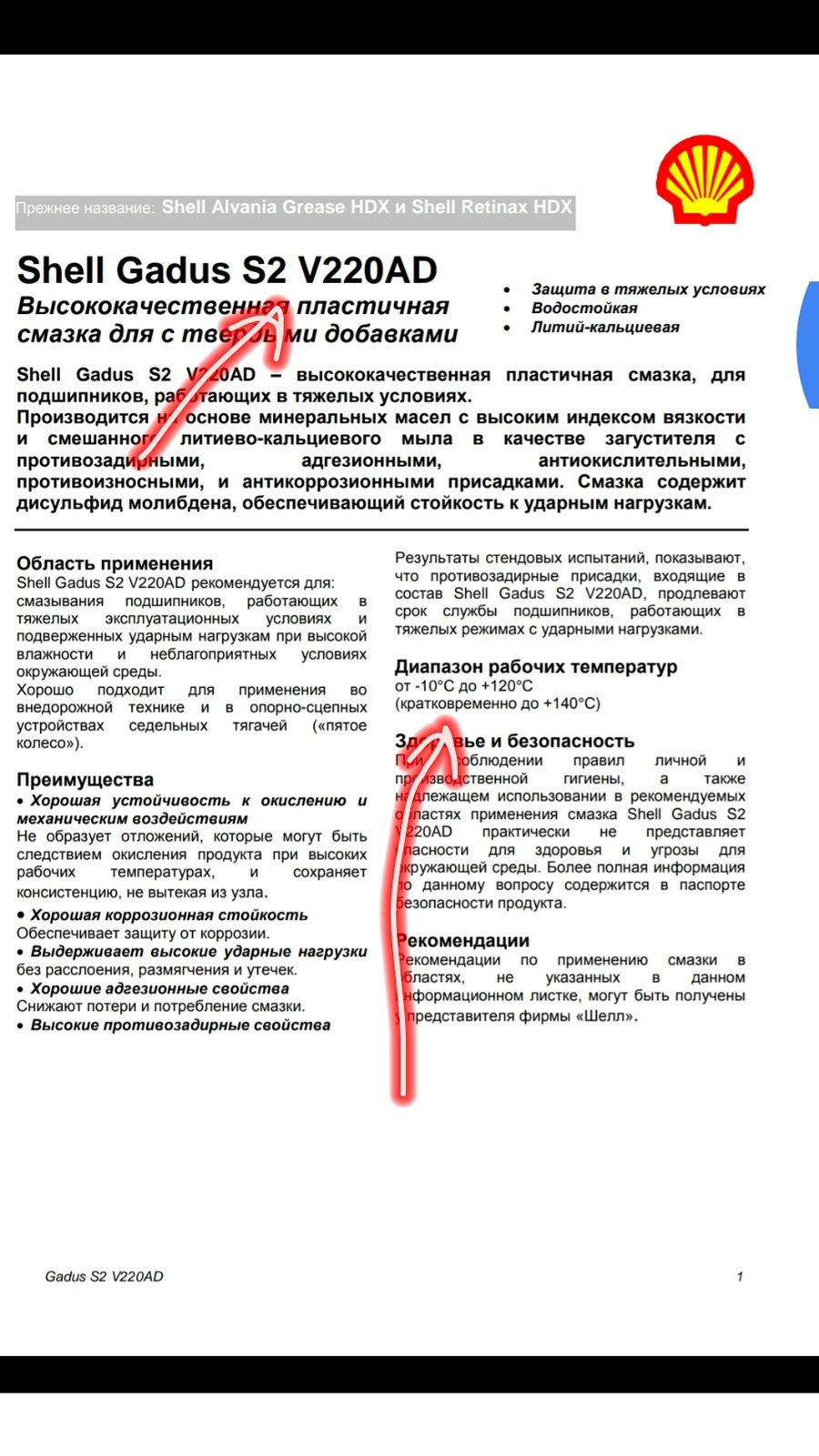

50 минут назад, Niroborn сказал:
Shell Gadus S2 V220AD 2
От -10.
Я не думаю что даже охренительная смазка хорошо смазывает в мороз, когда застыла.
22 минуты назад, D'AVerk сказал:
От -10.
В техдоке -25 однако.
Ок. А сколько у ВМПАвто?
18 минут назад, D'AVerk сказал:
Niroborn это в каком техдоке?
В таком
3812df1b-7644-4c3e-97c0-ded5ed6ce265 (1).pdf
Изменено пользователем Niroborn

Господа, в спорных случаях не приводите русскоязычные даташиты в качестве доказательств. Переводными даташитами, в большинстве случаев, можно только подтираться.
Вот родной каталог Шелл: http://rkpl.com.bd/wp-content/uploads/2016/08/Gadus-Greases.pdf
Цитата
Gadus S2 V220AD 2 S2 Lithium calcium 220 2 -10°C to 120°C Black
Впрочем, если производитель явно не указал, по какому параметру контролирует нижнюю и верхнюю температуры, то это такой виртуальный показатель. Одна смазка заявлена для АЦСС, в даташите честно указано - нижняя граница применения -15. Другая заявлена как широкого применения, нижняя граница указана -40 (по какому критерию? Бог весть), а под звездочкой указано, что "Минимальная температура использования в АЦСС: -15°". По факту смазки вообще одинаковые, но если вы составите формальную таблицу по данным этих даташитов, то вы в ней укажете для первой -15, для второй -40 и формально же по ней все будут хвалить вторую и ругать первую. И бороться с этим очень трудно.
Надо смотреть индекс вязкости базового масла и по нему оценивать, в каком диапазоне это масло реально работает.

6 минут назад, Screwdriver78 сказал:
Ну вот вам самыйчтонинаесть ТРУ техдок с ОФФИЦИАЛЬНОГО сайта производителя. И там тоже -25-120. Не надо с левых сайтов качать документацию. Ваш каталог вообще за 2016 год!
GPCDOC_Local_TDS_United_States_Shell_Gadus_S2_V220AD_2_(en-US)_TDS_v2.pdf
4 минуты назад, Screwdriver78 сказал:
Отнюдь. В спорных случаях на территории РФ именно русские документы являются основой для обоснования претензий. Именно на русском языке потребителю обязаны довести информацию согласно законодательству. Зачастую на локальный рынок под тем же названием идёт несколько отличающийся продукт. Ну и наконец подход фирмы радует - мы вам переведем тяп-ляп, лопайте. Это довольно массовый продукт, на незначительность поставок не спишешь. Так что кто в этой истории пистит - кажется, ясно довольно определенно. :)
