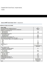

1 час назад, D'AVerk сказал:
psnsergey а посмотрите дозу в арктик гризе nlgi1 от шеврон, и в delo.
Посмотрел, 16% и 11% соответственно.

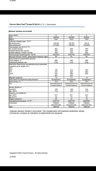

42 минуты назад, psnsergey сказал:
Я еще на Black Pearl выложил. 18,2%!
Выходит литий комплекс 11%, а полимочевина сразу двух смазок существенно выше. Это при том что емнип что литий-мыло загущает еще активнее чем литий комплекс.
Ваше наблюдение относительно SRI заслуживает самого тщательного внимания.
Либо мы здесь наблюдаем разницу между разными видами полимочевин, либо что-то в SRI требует меньше загустителя. Для достижения той же самой консистенции.
