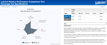

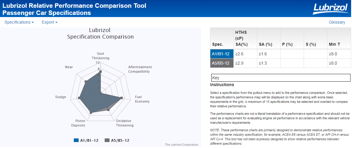

Отличается 30ка от 20ки только присутствием допуска по ACEA A5/B5, A1/B1, а у 20ки есть только A1/B1. На что этот допуск будет влиять?
mantoshik на HTHS. Двадцатки априори не будут иметь допуск А5, т.к. не выполняют требования по HTHS>=2.9.
По защите они почти равны (судя по паутинке Лубризола):
Изменено пользователем a-ha
Пардон. Фигню сморозил. Есть двадцатки с допусками A1 :blink:
