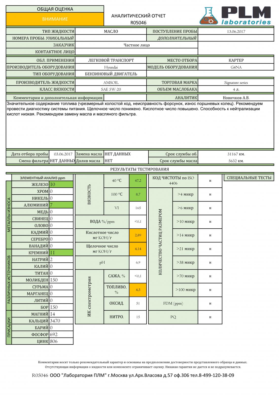

Масло: Amsoil Signature Series Synthetic Motor Oil SAE 5w20
Автомобиль: Hyundai ix35 2.0i 2wd G4NA NU 2014
Общий пробег на одометре: 31167 км.
Пробег на масле: 5632 км
Моточасы: 200 +/- 10 мч
Израсходованное топливо: 706л.
Доливки масла: 0 мл
Присутствие отложений в двигателе ДО: не смотрел
Присутствие отложений в двигателе ПОСЛЕ: не смотрел.
Автозапуск: не использовался
Наличие чип-тюнинга: нет.
ГРМ: Цепь
Предпусковые подогревы: не использовал
Период эксплуатации: зима-весна
