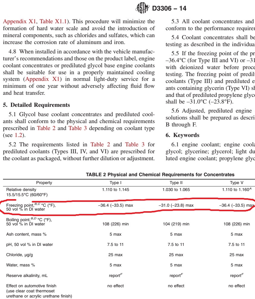

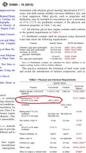

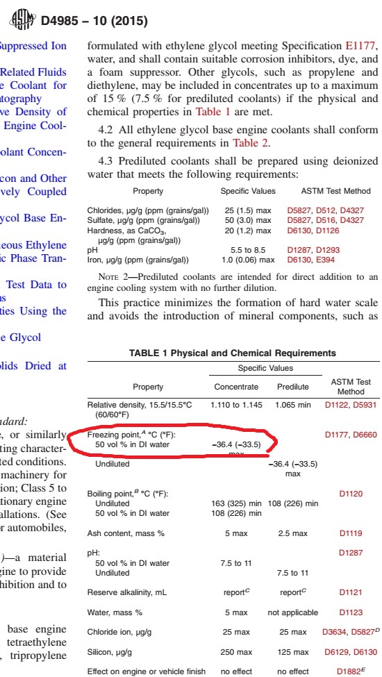

"минус 40" - как начало кристаллизации это анахронизм вбитый в голову с 1989 года, в то время как весь мир давно поставил -37, что соответствует растворам 50/50
к слову, в июле 2017 мы выпустим новый ГОСТ
http://protect.gost.ru/document.aspx?control=7&id=203049
который повторяет зарубежный D3306 и гармонизирует подходы и наконец-то принесет понимание чем отличается замерзание от кристаллизации, почему ухудшается теплопередача среды при повышение МЭГ (что дает понижение температуры), и т.д. и т.п. на странице 9, вы увидите те же -37.
