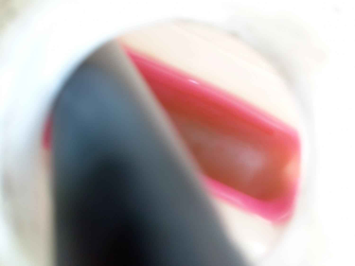

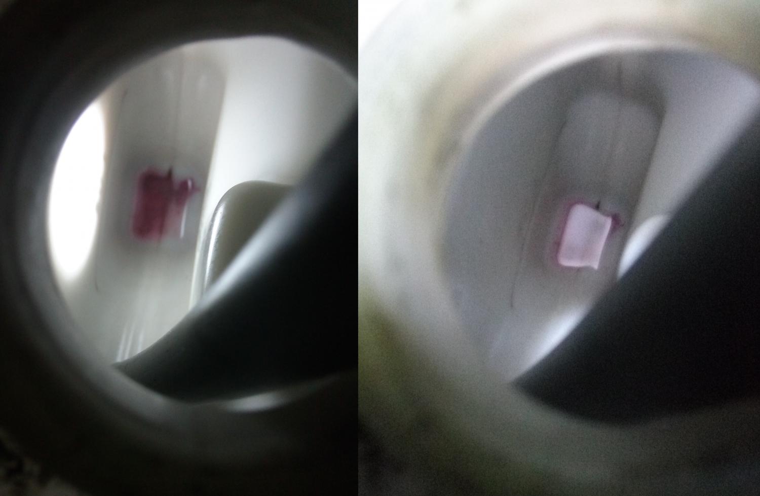

С неделю-две назад поменяли ОЖ. Заглянул сегодня в бачек, а там образовалась мутная взвесь другого цвета.
Км через 10 после того как поменяли, смотрел, все было прозрачно. Уже не помню, но вроде, пару дней после замены контролировал, потом только на уровень смотрел. Прогревание и рабочая температура - в норме.
История:
- залит был g11 сине-зеленый Кастрол (скорее всего)
- долго не менялся (4-5 лет)
- просил замену с промывкой, но делали / нет - не знаю
- купил SINTEC ULTRA (g11, хоть и красный)
- израсходовали как раз где-то около заявленного объема

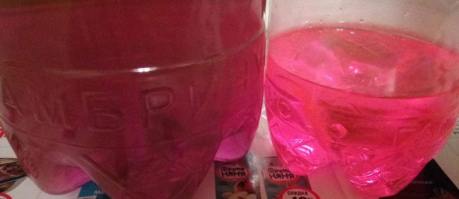

За фото извиняюсь, резкость не получилось навести. До мути слой в 1 см прозрачного красного антифриза, каким и был в первый день.

А может не взвесь? Шлангом поболтал - чистый слой не перемешивается.
Может налет на стенках оброзовался, но всего за 2 недели? А может кажеться, что 1см чистого, а на самом деле чуть ли не до дна.

Отсосать пока не получилось, мощьности бутылки не хватило :), но побулькал на самом дне бачка и уровень прозрачности не поменялся. Т.е. видимо, снизлась прозрачность всей ОЖ, хоть и кажеться, что отстаивается. Может в том числе и краситель смылся со стенок? На фото цвет "осадка" немного не такой. В действительности он приближается к цвету предыдущей ОЖ.

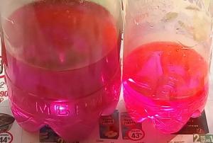

Отбой паники :). Высосал вчера все из бачка в литрушку прозрачную, бачок чистый:
Делал уже в темноте, подсвечивая фонариком и определить, что с антифризом не смог. Налил в 0,5 свежего из той же канистры и понес домой.

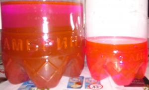

Дома вечером и утром сделал фотосессию. Результаты (бу - тара побольше, свежий - поменьше):
Всю ночь отстаивалось и на утро никакого осадка не было.
Прозрачность:
Мутность:
Цвет:
post-4836-0-71054600-1504785060_thumb.jpgpost-4836-0-02272300-1504785084_thumb.jpgpost-4836-0-31262800-1504785098_thumb.jpg

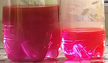

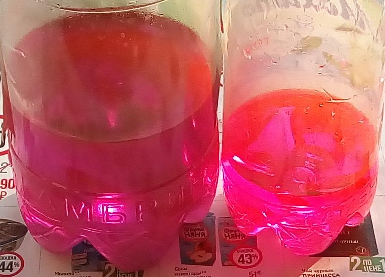

А теперь фишка этого (или всех?) антифриза. При хорошем свете (ясный день / фонарь направленный в упор) у антифриза проявляется эффект зеркальных очков: чем мощнее свет, тем сильнее блокировка света. Т.е. в месте куда направляется фонарь появляется мутное облако, которое не дает дальше проходить свету. Плюс ко всему, цвет антифриза в этом месте становится каким-то оранжевым (фото со вспышкой):
действие света на бу-антифриз (фото со вспышкой и без):
действие света на свежий антифриз (фото со вспышкой и без):
Никакого осадка, никакой ужасной мути в нормальном состоянии нет! Конечно, свежий и бу отличаются и цветом и прозрачностью, но мне кажется, не критично. Цвет у бу стал ближе к фиолетовому. Предполагаю, что из-за смешения с остатками старого (зелено-синего). Если я не прав в оценке критичности, просьба поправить.
После всего этого вспомнил, что я когда-то доливал лукойловский антифриз в проблемный мотор. И он был мутно-оранжевого цвета, хоть и числился красным. Видимо все тот же рецепт того же производителя :).
