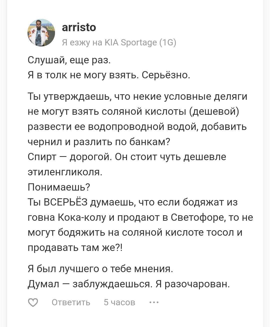

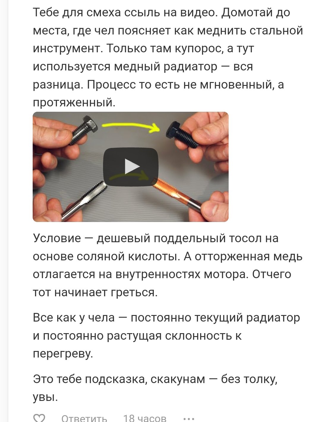

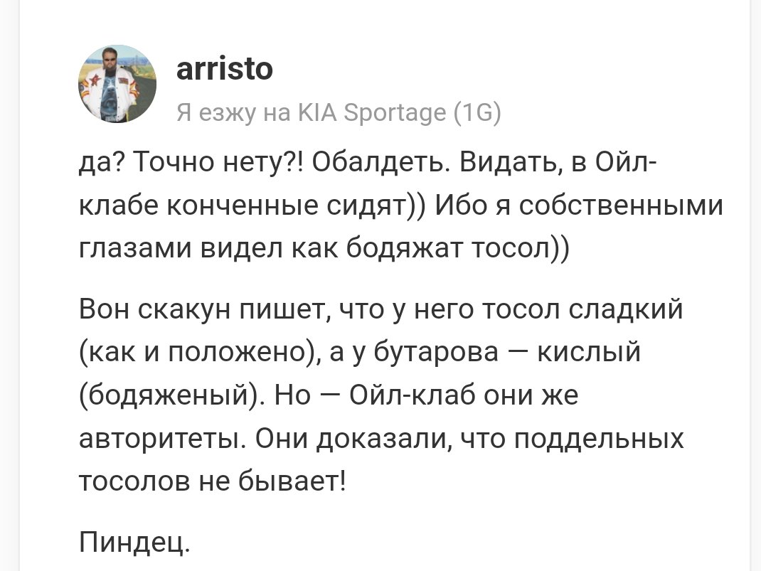

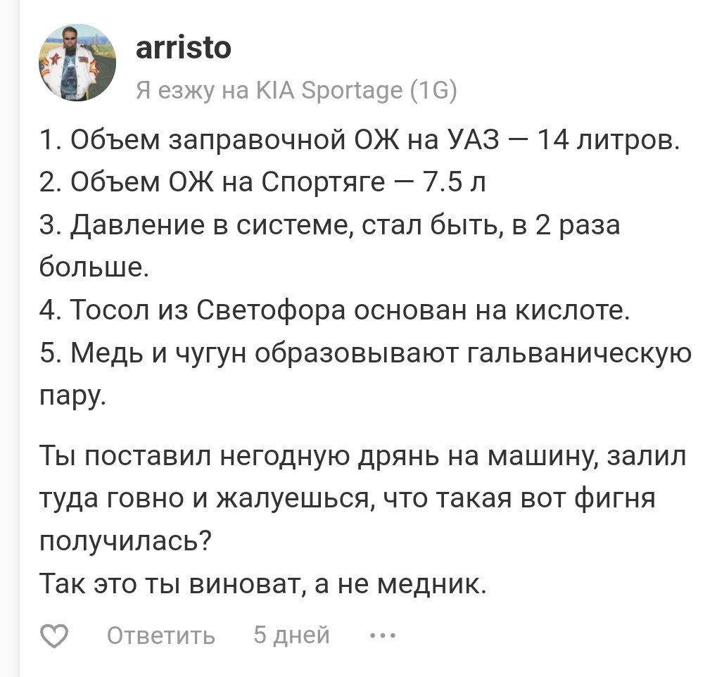

2 февраля 20233 г Не в тему если,можно удалить. Сослался челу что не подделывают сейчас ОЖ.Да,есть Г на спирту.Но про упорное упоминание мифической кислоты,впервые слышу.Изначально тема была про медный радиатор и чугунный блок .
2 февраля 20233 г Trucker-69 Ну и попос словесный у чела. Поддельный тосол - это конечно ТРЭШ-фантазии , хотя в 90-е годы, думаю, лохов разводили на этом слове. Изменено 2 февраля 20233 г пользователем Barmaley
