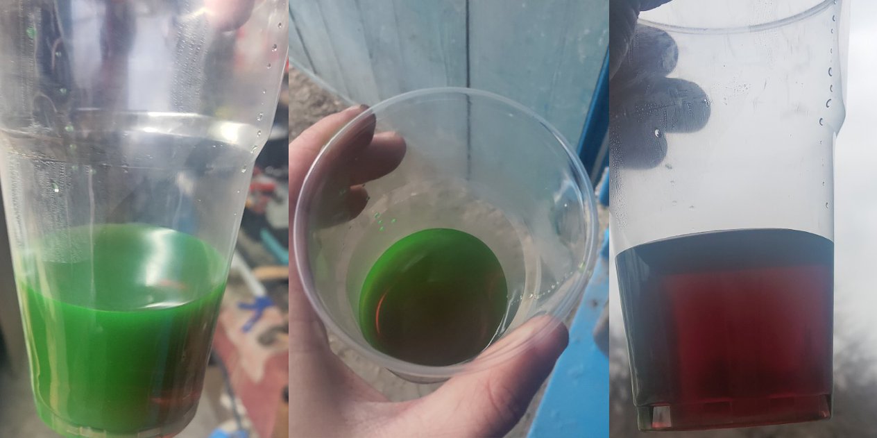

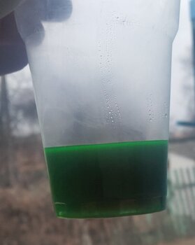

Поделюсь интересным случаем. По теплу был залит концентрат Carcool зелёного цвета. Система была вымыта предварительно дисц. водой путём слива-залива пока не пойёт прозрачная вода. Сливалось, заливалось, машина ездила день, вечером процедура повторялась. Залит был концентрат в пропорции 1к1, до осени ездилось отлично. Антифриз яркий и жирный, не знаю, поможет это элементам системы охлаждения, но душу греет. Бачок не пачкает. Потом происходит дтп и сердобольный сервис, видя зелёный антифриз в системе, доливает мне туда Comma G48. Узнаю об этом позже, но тк уже зима и холод, ленюсь, сливаю сколько сливается, доливаю сколько слил снова Carcool`ом и езжу. Через полгода замечаю в бачке напросвет странную картину, вроде, жидкость зелёная, но напросвет красная. Расслоения нет, эмульсии нет, пены нет, температура в норме. Полагаю, пошла реакция между несовместимыми жидкостями. Вот такой печальный опыт.
Антифриз новый, из банки
Антифриз из системы. Вид под разными углами одного и того же антифриза.
41 минуту назад, roise сказал:
Печально.
Поэтому и говорю, что смотреть надо...
3 часа назад, roise сказал:
ну дебилы нет, надо было предъявлять за полную смену, лучше бы просто дистилят долили.
Вообще не пониманию такую инициативу, это как я не знаю, взять с человека снять носки и надеть другие без его спросу из лучших побуждений, типа эти чище, лучше. Я же мастер, я же так вижу
Изменено пользователем benyamin
6 минут назад, benyamin сказал:
Я привёз им канистру антифриза, а довольный директор показал мне банку Коммы и сильно удивился моему расстройству :) Кстати, антифриз у них доливать вышло сильно лучше (даже так), чем заниматься своими прямыми обязанностями.
Был готов к чему угодно. Пена, забитый радиатор, но не это. На нервах сразу стал мешать атфку с этим антифризом и смотреть как оно выглядит.
