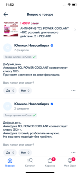

Что их тестить , для начала толком никто не знает что за жижи те же самые TCL то ли это органика то ли гибриды , типа как должны бы быть
23 минуты назад, Rev42 сказал:
Это отдельный тест.
6 минут назад, Barmaley сказал:
Это отдельный тест.
:) Смотри , какое описание у юникома на сайте лет 10 висит )) и как людям отвечают )))
Ну труЬ вагеновский G12+ это европейский ответ sllc в плане времени работы и защиты.
