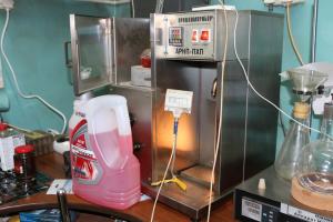

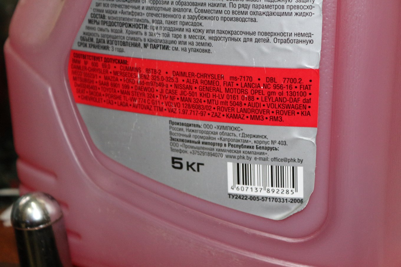

Не знаю куда вставить данный анализ..
Покажу тогда сдесь.. с фотографиями..
Разлившик данного антифриза.. Дзержинск..

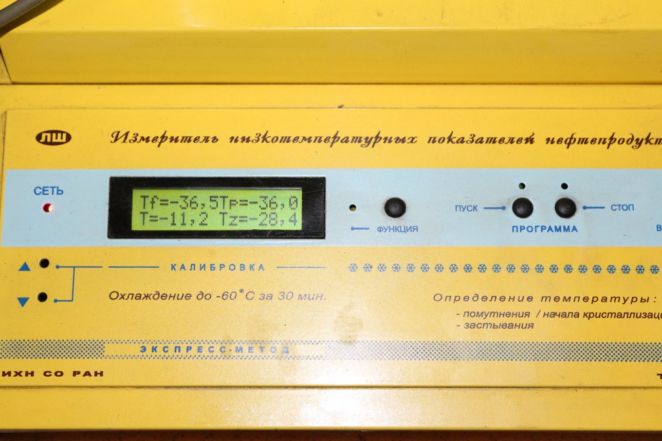

Техническая возможность позволяет проверить.. Два показателя+ещё один.. )))
Начало кипения при атмосферном давлении.. = +87гр. (кипит бодренько.. ))))))
Начало помутнения при заморозке.. -36гр.
И возвращение антифриза в рабочее положения.. после -45гр. заморозки
Возвращение в рабочее состояние произошло -28гр. (появилась текучесть.. :bravo:
У меня вот так..
Из этого следует,что Синтеки и иже с ними тоже замерзнут в -36?
Не знаю.. я всегда конкретно и с фотографиями выкладываю анализы..
Интересная штука.. околевает в -36гр.
А отходит после заморозки.. в -28гр.
(визуально наблюдал)
(не обьяснимо.. но факт.. :unknw:
Изменено пользователем Пенсионер24
