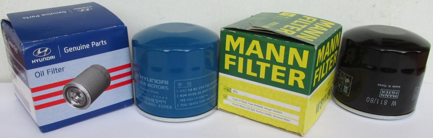

Еще раз сравним фильтры Hyundai 26300-35503 и Mann W811/80. Теперь на оригинальном фильтре появилась надпись  Mann+Hummel, хотя на первых изделиях изготовитель указан не был.
Фильтры имеют одинаковые размеры и откручиваются одним и тем же ключем-чашкой  80/15. Оба изготовлены в Корее.post-4365-0-16730100-1453798643_thumb.jpg
Но отличаются они не только цветом  и упаковкой. У них разные крепежные фланцы. У Hyundai  выбито 5 отверстий для поступления масла, а у Man – 6 отверстий, но меньшего диаметра. То ли заводы разные, то ли конвейеры. Прямо как две разные палочки батончиков Твикс.
Ну и небольшие отличия внутри самих фильтров. На фланце фильтра Hyundai выбита буква W, а на корпусе перепускного клапана виден фирменный логотип. Ничего этого на продукции Mann нет.  Зато его уплотнительная резинка присыпана тальком.
Ну и последнее. Создалось впечатление, что фильтровальная бумага на катушке Mann толще, а вот количество складок меньше. Ну, это заключение только глядя сквозь перфорацию на трубке-катридже. Пилить вполне исправные  фильтры для чисто зрительной оценки фильтрующих свойств я не захотел. Вот на отработанных фильтрах любопытство быть может, заставит померить размеры фильтрующей шторы.
Изменено пользователем любопытный
Забыл указать массу. Mann завесил 331 гр, а оригинал чуть тяжелее - 336 гр.

Моё сравнение южнокорейских фильтров
MANN 811/80 end  Hyundai/Kia 26300 35503
Всегда приходили в синей коробочке от Hyundai теперь вот от KIA :rolleyes:
MANN пишет  аналоги для этой модели :))))                                                 Mobis  в инструкции пишет момент затяжки фильтра 11,7~15,6 N*m
Снизу упакованы в плёнку
Mann имеет шесть масляных каналов                                                         у Mobis  пять , знак Y и логотип Hyundai внутри
Весит Mann больше , аж на 10 грамм  :DD
@2112,  Получается, это все же разные фильтры, хотя внешне очень похожи.
Они 100% с одного завода. Вопрос - какого? Вряд ли это МАНН. Просто M&H такие фильтры тоже заказывает у кого-то. Возможно, завод тот же, что новые Goodwill HQ выпускает. Там не фильтры, а загляденье просто.
по конструкции очень похожи,  но если смотреть на антидренажный и байпасный клапан то одинаковые как близнецы делают их на одном заводе в Южной Корее , нужно распилить оба фильтра и сравнить внутренности. Ставил обе модели разницы никакой, всегда затягиваю фильтр динамометрическим ключом.
