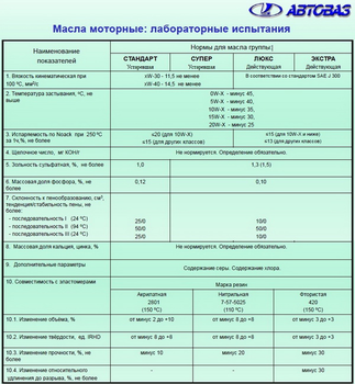

Так-то у ВАЗ есть (были) свои допуски
Quote
Ну и наконец, непосредственно требования АвтоВАЗ:
Группа «СТАНДАРТ» – Б3 по СТО ААИ РФ, примерное соответствие API SF. Масла использовались в автомобилях с карбюраторными двигателями с 1995 по 2003 годы.
Группа «СУПЕР» – Б4 по СТО ААИ РФ, примерное соответствие API SG. Для новых автомобилей действовала до 01.01.2008 г. Масла применялись во всех типах автомобилей, двигателей и комплектаций под требования токсичности ЕВРО-2.
Группа «ЛЮКС» – Б5 по СТО ААИ РФ, примерное соответствие API SJ+/SL. Действующая спецификация. Масла предназначены для автомобилей, удовлетворяющих требованиям ЕВРО-3.
Группа «ЭКСТРА» – Б6 по СТО ААИ РФ, для новых типов двигателей, более мощных, скоростных и теплонагруженных, выполняющих требования Евро-4, 5. Типы по API SL/SM.
В старых мануалах еще писали типа Б4 по СТО ААИ РФ по некотоым требованиям превосходит SG (и так про каждую группу соответсвенно Б5 и SL и т. д.), поэтому можно заливать не все масла с SG, а только одобренные АвтоВАЗ.
Допуски правда устарели, ну так и двигатели у ВАЗ не новой разработки.
Но как повелось у ВАЗа инфолрмацию подробную крайне сложно найти.
